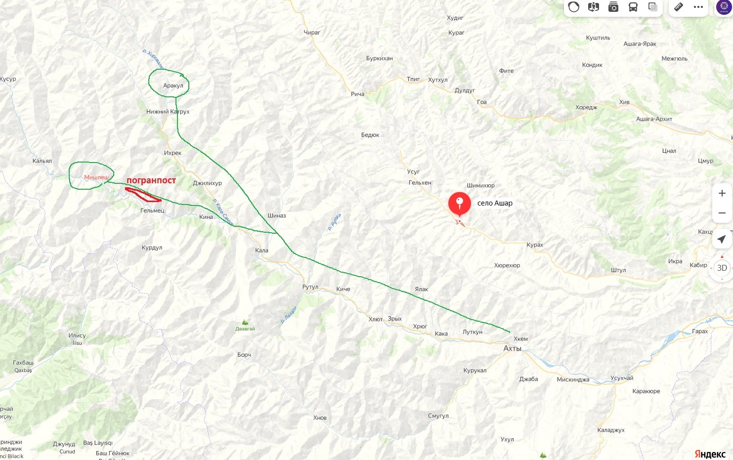

почти каждый год мотаюсь в горы(https://yandex.ru/maps/geo/selo_ashar/53121149/?from=tabbar&ll=47.729179%2C41.604401&source=serp_navig&z=12.69)
дорога после асфальта грунт, полный салорн машин 5 взрослых, повороты и подъемы такие что приходится останавливаться до полной остановки потом трогаться, на подьем машина без букса тронуться не может, может и тронется но это надо играть тормозом и газом нагружая дк200 и двс, температура за бортом +30+35. ездил я туда на масла Мобил 1 ESP 5W30, Mobil 1 ESP Formula 5W30, Mobil 1 ESP 0W30, neste Pro C2/C3, Wolf officialtech ll3 5W30, и этот лукойл ПОлартек 0В30.
На ВСЕХ маслах при одинаковых условиях(загруженность салона +/- 80кг) при одинаковой температуре (около 30градусная с поправкой в большую сторону) температура масла НИКОГДА не превышала 115-117градсах, на Полратек масло нагрелось до 126градусов.
хорошо это или плохо? Кто то скажет жидкое масло - лучше охлаждает и "отнимает" тепло, возможно, но ДВС в принципе не должен так греться, Где то тут на форме проскакивала инфа что у ПАО масел хорошая смазывающая способность но пленка на разрыв слабая.
Вишенка на торте, еще в сургуте залив это масло заметил шумную работу ДВС, именно  стучание тарахтение, не так чтобы явное. но ВПОЛНЕ заметную на слух. ничего плохо не подумал..паралельно с этим ствил фильтра заказанные с алиэкспресс(кто из них масло или фильтр виновник шумной работы ДВС я не знаю)
Но учитывая таких Гигантов как Мобил 1, Несте и Вульф(может и не гигант, но явно не тупее лукойла) я не думаю что это случайность, это закономерность что на тех маслах ДВС не грелся по маслу до таких температур. опять же, прямо сейчас вспомнил, что имеенно в этот же год когда поехал на полартеке в оптуск я менял Антифриз, с промывкой радиаторов, и тормозуху.(про тормозуху просто так говорю, ясно, конечно, что оно никак не влияет на температуру масла)
Недавний Опыт с водичко образной 10В40 лукойла луюкс, а так же подозрительно нихкие вязкости при 100градусах у Лукойл VN 5W30 и у Лукойл GC 5W30 мне говорит, что, лукойл что то делает не то.
Этот бренд для меня окончательно сдох.
А стук так и остался в моторе и по сей день.. лил и Мобил 1 FS 0W40  и ESp 5W430 и ESP0W30 и ZicZero 0W30. что там по сей день постукивает на холодную не знаю. но зуб имею на лукойл.
описал подробно как мог, возможно упустил какие то детали.
Масло брал с собой с запасом в тот же день сразу как спустились с гор поменял масло, насосик тоже брал с собой(Спасибо Торкону купил на Алиэкспресе точно такой же)
рекорд вот эти два места
что примечательно в какой то год ездил в эти 2 последних села на евро подвеске,  - можно проехать, как вернулся в сургут все дно ободрал и бампера, в Волгодонске кусок пластиковой защиты днища вырвал просто трубой, которая торчала во дворе на парковке.
так что на заниженных машинах там ездить безопаснее чем в сургуте:))
