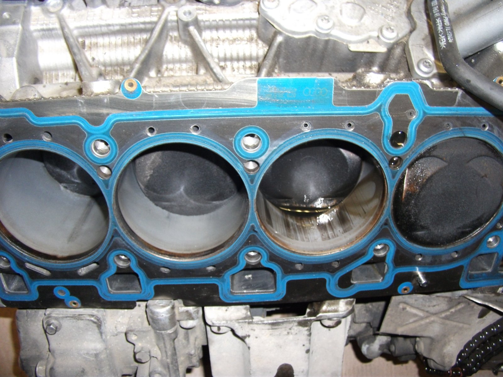

14 минут назад, Pechnik сказал:
простите моё невежество. но на этих движках привычного хона нет в принципе или только на этих фото их нет?
Специалист по движкам из меня слабый, но если верить интернету - хон там есть но очень очень мелкий и пропадает он очень быстро. А вообще функции хона вроде выполняет никосиловое покрытие, он по своей структуре вроде типа пористое немного
-42, под картер шмеля, прогрел масло. Завел и переставил машинку, чуть буксанул. Итог все цилиндры задраны. Из личного опыта).
34 минуты назад, Pechnik сказал:
Хона нет, алюсил - сам держит масло на поверхности. Слово там техническое как этот процесс называется(я забыл)
19 минут назад, Eger650 сказал:
А мотор какой?
42 минуты назад, Pechnik сказал:
Хон есть на алюсиловых двс, но очень мелкий и только на новых да и держится не долго... может тыс 15-20... далее становится гладким и матовым.
Q7 4.2 BAR новиля.
Он же с пробегом 150+ минимум... скорее всего больше...

43 минуты назад, Dmvdm сказал:
Q7 4.2 BAR новиля.
там хона нет, там просто сам алюсил получается с помощью специальных брусков и вот от них и есть некая сетка, иначе хон исчезающий за 15к км звучит как шутка)

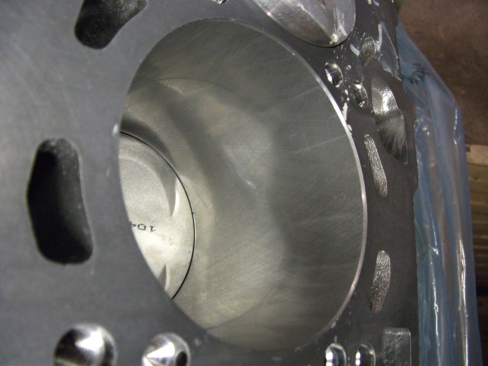

1 минуту назад, flash_ofp сказал:
там хона нет
Т. е. не хотите верить своим глазам....
27 минут назад, Dmvdm сказал:
Я просто довольно досконально изучил документ - https://download.bmwland.ru/book/1_engine_block.pdf.  с 22 страницы там про алюсил, потом и описано какими брусками и как раскрывается данный слой в зеркале цилиндра. Интересный документ, вам понравится
14 часов назад, flash_ofp сказал:
Интересная инструкция. Похвально, шо интересуетесь такими документами. Но особо ничего нового, кроме каких то нюансов в ремонте и изготовлении различных блоков для себя там не нашел. В общем и целом все то же, шо и выше написал с фотками, только одним предложением без разжевывания. Эту инструкцию стоит читать счастливым обладателям современных алюсиловых двс перед тем, как бросаться с головой в их ремонт. Там подробно все разжевано, шо отремонтировать можно, вопрос цены и какчества ремонта. Если по уму, как там написано, то ни один владелец вторички на это скорее всего не согласиться, т. к. этот ремонт будет золотым (ценники на их гильзы, оригинальные поршни, кольца и т. д . не вписываются в бюджет вторичных автомобилистов). А если по дешману, то все это не надолго, типа на продажу. Т. е. для нас эти двс по сути не ремонтно пригодны из-за всех этих новшеств (маленькие меж цилиндровые перегородки с каналами охлаждения, спец. поршни и кольца, требующие обязательной замены,  из-за разницы покрытий для чугуна и алюсила и т. д.).

21.01.2022 в 21:38, Dmvdm сказал:
Q7 4.2 BAR новиля.
Хотел написать, что у алюсила нет хона, потом подумал, новых двигателей-то я и не видел ни разу. Самый свежий был с пробегом 30 тыс, но уже был таким же матовым и гладким как на 2 фото, был без задиров.
