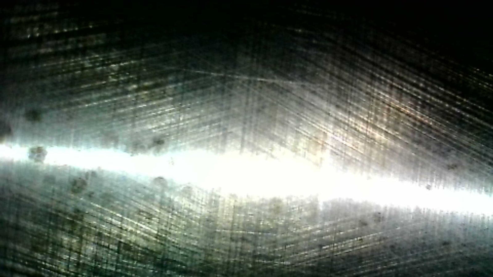

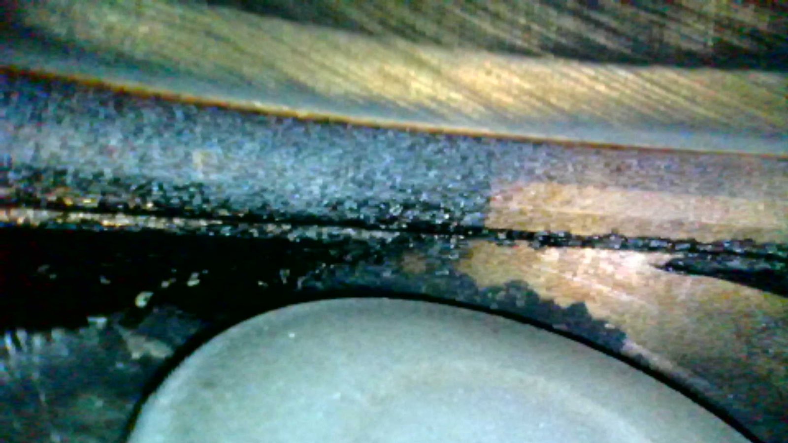

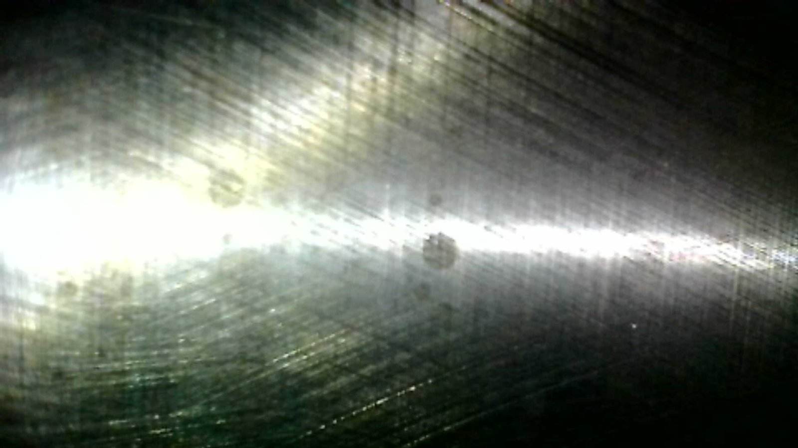

Друзья, микрозадиры? Хон отличный, но что это за вертикальные полосы, я не понял. Валеной лечится?)
Кокс попадает между кольцами  и зеркалом цилиндра.
Не лечится Валеной. Медь еще мягче материалов колец и стенки цилиндра. Профилактику против образования кокса в цилиндрах делайте
Изменено пользователем Mefistоf
11 минут назад, Mefistоf сказал:

7 часов назад, Aleix7G7 сказал:
Нет. Это эндоскоп с боковой камерой под 90° сгущает краски.
Такая приработка колец у любого современного мотора после обкатки.

9 часов назад, Aleix7G7 сказал:
нагар отваливается? где фото сводов и клапанов?

6 часов назад, WeR сказал:
они говорят что они не ГМТ..
Как то так. Пробег 70к, экологии нет, в выхлопной естественно сажа переодически.
