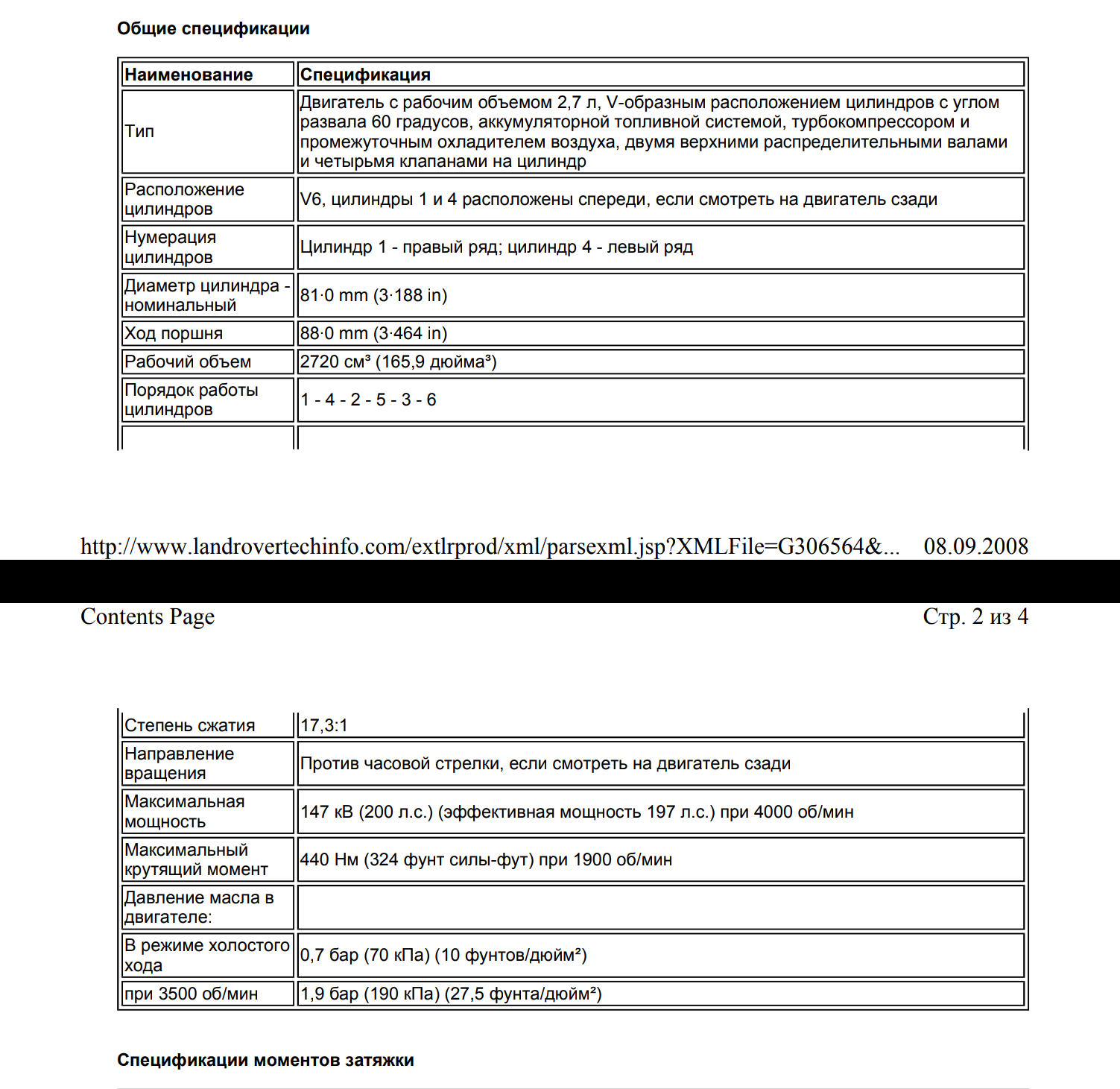

если вам в бумажку не видно, то на пальцах:
на рекомендованном масле 5-30 на холостых давление должно быть 0,7 бар, а на оборотах 3500 - 1,9 бар.
такое оно и было у меня.

Учи матчасть: http://www.lrman.ru/discovery/3/power/engine_2_7/specification

В твой движок завод изготовитель рекомендует масло с вязкостью W-30 (9,5 - 12,5 ст.) у тебя в смеси 23,4 (у W-60 он 21,9 - 26,1) т.е. находится даже в середине диапазона W-60 .
Вязкость на горячую в 2-а раза выше максимально рекомендованной, что сказать я даже не знаю :unknw:,.... :hi:
