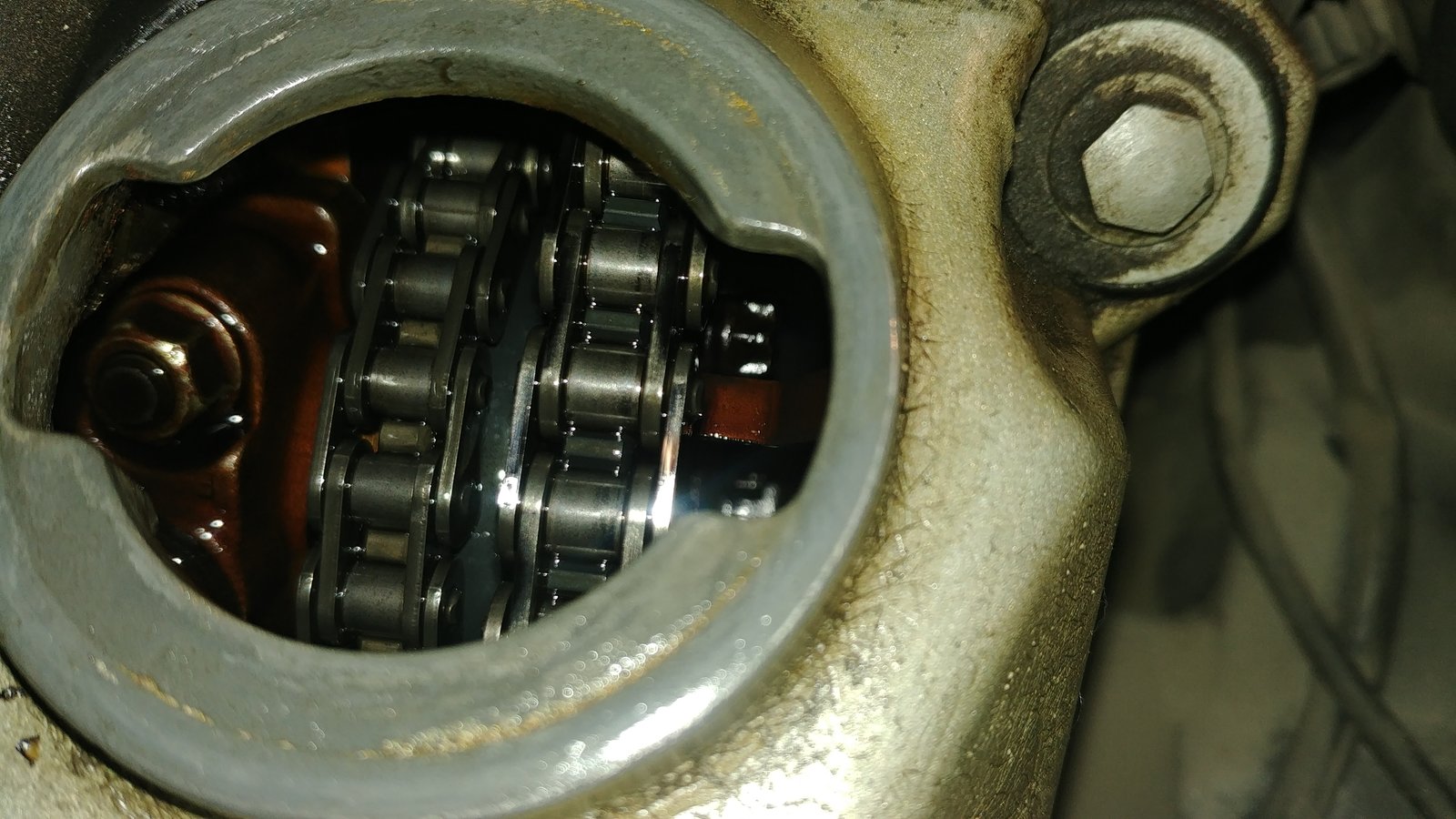

Залез сегодня в горловину, менял масло.
Со вспышкой ничего необычного, а вот без неё, на цепи видна медь, или я ошибаюсь ?
16 часов назад, Aleksszlat сказал:
Следы плакировки видны, очень похожее в движке 2C-E на шайбах распредвала после применения присадки Ресурс дизель от ВМП, значит вполне работает...

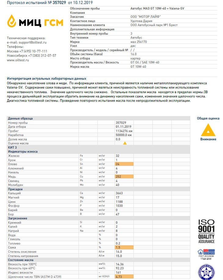

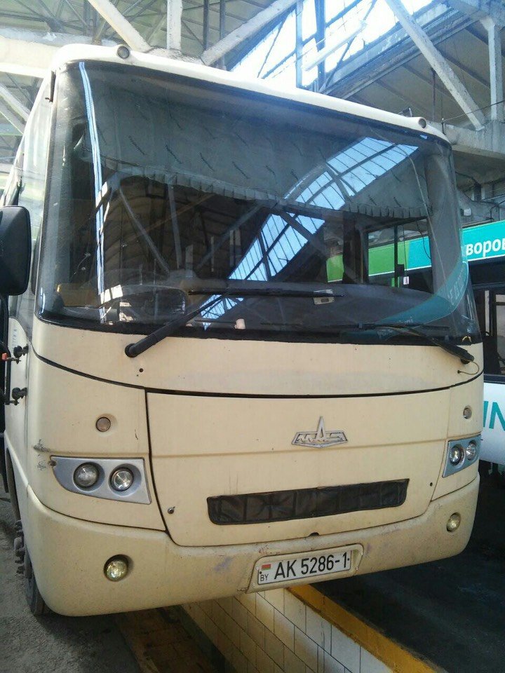

В Белоруссии (г. Брест) провели испытания присадки Valena-SV c маслом GT OIL Turbo Power 10W-40 на автобусе МАЗ 256170 в ОАО «Брестский автобусный парк» .
Было принято решение взять образец свежего масла и провести хим анализ отработки с компонентом Valena-SV на пробеге 50.000 км.
Масло не доливали в ходе эксплуатации.
Результаты анализов представлены ниже:
IMG_0576.thumb.JPG.b0759ceaa512cd0e1609e26bad06f40c.JPGIMG_0575.thumb.JPG.4757c45098b66375a0cc57f207013c0c.JPG
1127227681_GTOil10W-40.thumb.JPG.bf7ef9af7bac684de8a6ad36991aaf23.JPG1470307471_GTOil10W-4050kmSV.thumb.JPG.dabb2742667b0cba04ce310333d68afd.JPG
