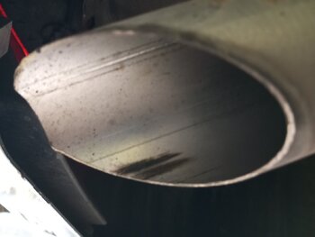

Черная сажа в выхлопной трубе
Копоть на конце глушака и внутри о чем говорит? Смесь богатая, масложор или это нормально?

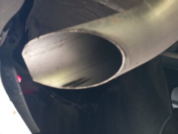

Всем доброго времени суток, приехал отдыхать в находку, проехал 1300 км залил сверх нормы 2.5 литра масла на указанное расстояние, черный нагар на трубе, двигатель 2TR fe он и до этого был, маслосьемные колпачки менял,  сказали движка на вид чистая, сказали, людям этим доверяю, что делать не знаю грешу на залегшие кольца, может еще в чем причины могут быть, сколько на залегших кольцах можно проехать доеду ди с семьей?
Андрей 78
1 час назад, Андрей 78 сказал:
Ну так перелив же, и лишнее масло ушло ("выдавило" картерными газами) через PCV во впуск, образовав при сгорании с топливовоздушной смесью нагар,со всеми вытекающими отсюда последствиями. А вообще "Залить сверх нормы масло на определенное расстояние" - что-то новое..

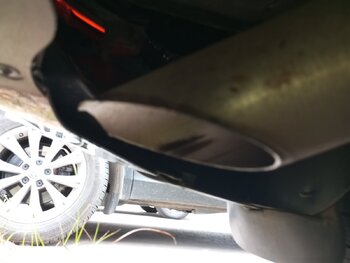

Подниму тему. Новый китаец, мотор - турбополторашка, пробег 22К, бензин АИ95 Татнефть, масло - 5w30/5w40 502/504 API SN, в основном Лукойл (Тебойл) и Татнефть. Залез под машину и сфотал выхлопную трубу, она девственно чистая, как только из салона. На предыдущее Сонате 2018г, труба всегда была в копоти, я её тоже периодически смотрел. И вот теперь, мне даже самому стало интересно, я думал, что выхлоп у всех всегда в саже. Читал ранее в этой теме, что у всех Крет (Хундай), трубы все в копоти, человек писал, что он стоя в пробке заморочился и рассматривал))) Читал так же в этой теме, что у многих других и причём, разных новых авто, с очень маленькими пробегами (около 2тыс.км и меньше), трубы тоже уже все в саже. Поэтому стало интересно, заморочился, залез и сфотал свою.
31 минуту назад, Роман 73 сказал:
так и должно быть, пока кольца не залегли, МСК не задубели.
6 минут назад, steamroller сказал:
Да хрен там, почитай эту тему, говорю же, у многих на новых авто, вообще почти без пробега, трубы все чёрные уже. Что же у них уже кольца залегли, мли колпачки задубели?
7 минут назад, Роман 73 сказал:
в основном из-за этого, может ещё быть перелив топлива.
вот сейчас кольца отлегли - труба чистая, а до этого теранёшь -палец чёрный
Изменено пользователем steamroller
