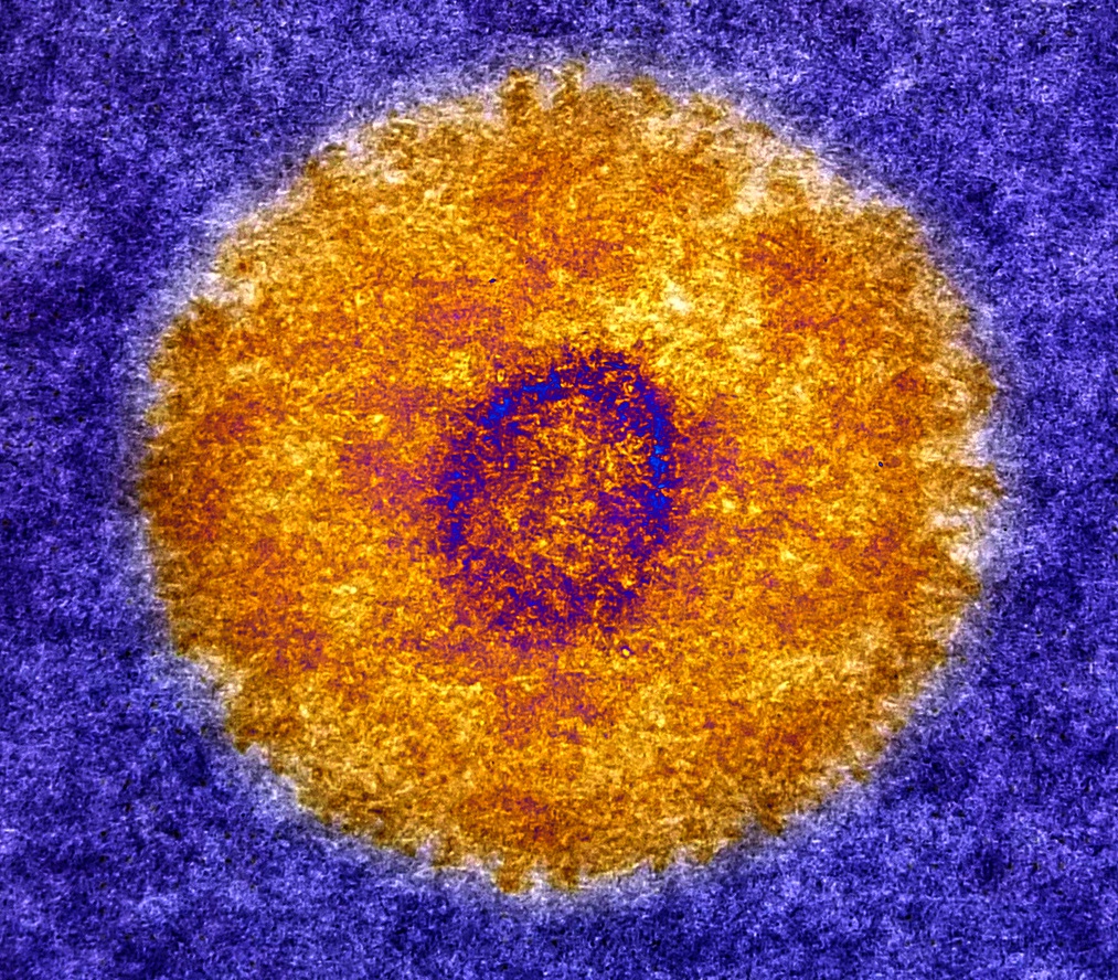

Mobil1 0W-40 капельный тест Nоrdman
Nordman
Бензин, прямой впрыск
Заправка Nеste 95й
Масло Mobil1 0W-40
Пробег на масле---3500
Моточасы по счетчику 106
Средняя скорость-33 км/ч
Автозапусков нет, прогревов нет
1я капля, Т масла 80С
Сушка 48 час
Бумага Херокс
Тест заморозки данной канистры
Что-то зона диффузии не просматривается. Давай следующую каплю.
ты мне пришли свою каплю при следующем скане - я ее через свой фильтр прогоню и вставлю сюда.
193мч
6700км

232мч - 6800км , срок 17месяцев
Кмпр 0,75
Кмд 2,33
Дс 0,9
проба - скан
на вид масло черное, на бумаге светлое.
жаль сливать по сроку, пробег мал, не знаю, катать дальше или нет...
по параметрам масло в идеале, но боюсь что будет лачить или желтить
Кмпр 0,75
Кмд 2,33
Дс 0,9
по параметрам масло в идеале, но боюсь что будет лачить, желтить

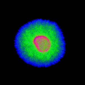

И так, масло слито на анализ, попутно капельные
Сделаны 3 капельные пробы
1. 290мч - 9000км , срок эксплуатации  19 месяцев
2. под 1й - добавлена присадка ойл Шламм Шпулинг, пробег на присадке 200км
3. в это же масло добавлена 10 минутка  Ликви Ойл систем Шпулинг 2.
все сделаны в одно время последовательно.
Такое ощущение что шпулинг что то намыл, капля выглядит странно, ядро какое то насыщенное темное. Почему вокруг ядра нет сгустков не понял. Как будто капля не 9000км ездила а меньше :)
Я тут выкладывал каплю в прошлом году после мягкой промывки моторесурс... практически так же выглядела. В ядре сажа прям.
