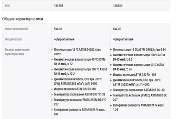

https://shop.castrol.ru/motornye-masla/motornye-masla-po-vjazkosti/5w-30
Там есть сравнение продуктов - характеристики тоже отличаются, слева Stop-start
7 минут назад, Paulson сказал:
Начнём с того, что названия отличаются - неспроста, видимо? и на канистрах, и артикулы разные
Начнём с того, что Я спрашивал  Castrol Magnatec Stop-start A5 5W-30 и Castrol Magnatec A5 5W-30,
а не
 Castrol Magnatec Stop-start 5W-30 С3 и Castrol Magnatec A5 5W-30

12 часов назад, max0220 сказал:
Castrol Magnatec Stop-start A5 5W-30  и  Castrol Magnatec A5 5W-30 - это одно и то же?
Судя по типичным показателям - похоже что да, одно и то же... мАркетинг :D
