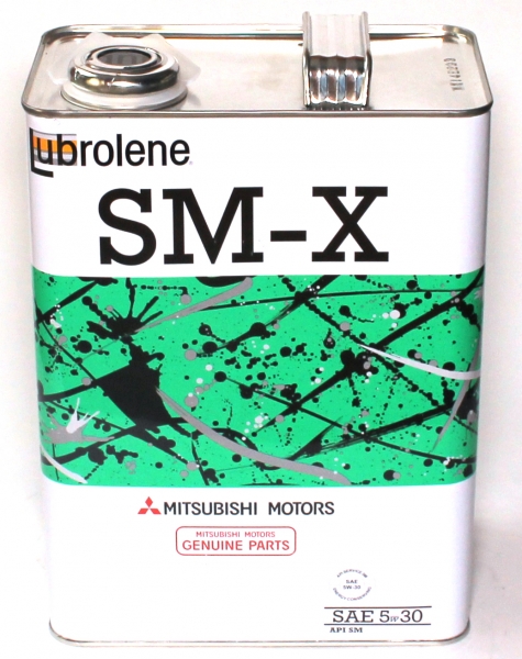

Кстати в гипермаркете встретил "интересное" масло chempioil sm-x 5w30 стоимостью ~1200руб, я всегда думал что есть только одно lubrolene sm-x 5w30 и стоит оно сейчас уже ~3000+ руб, а ещё по соседству стояли масла chempiol в "фирменной"  таре honda и toyota помоему, по аналогичной цене и содержимому наверное тоже ) что это вообще такое?
Изменено пользователем ioturbo
  17.07.2017 в 06:36, ioturbo сказал:
Это Fanfaro
  17.07.2017 в 06:46, SiOG сказал:
Это Fanfaro
Спасибо, из прочитанного понял что лучше обходить стороной.
А чего их ни кто не накажет за использование фирменной тары?
  17.07.2017 в 07:04, ioturbo сказал:
Правильный вывод, есть анализы Toyota-Fanfaro, KIA-Fanfaro. С большой долей вероятности в этих Chempioil тоже самое

Да вот удивительно и по сей день продаются и никто не наказал еще, может никому это не нужно...
