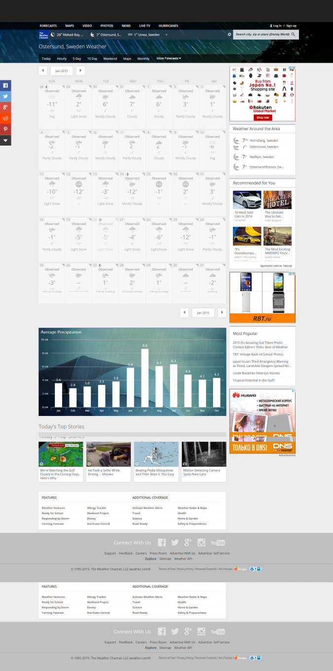

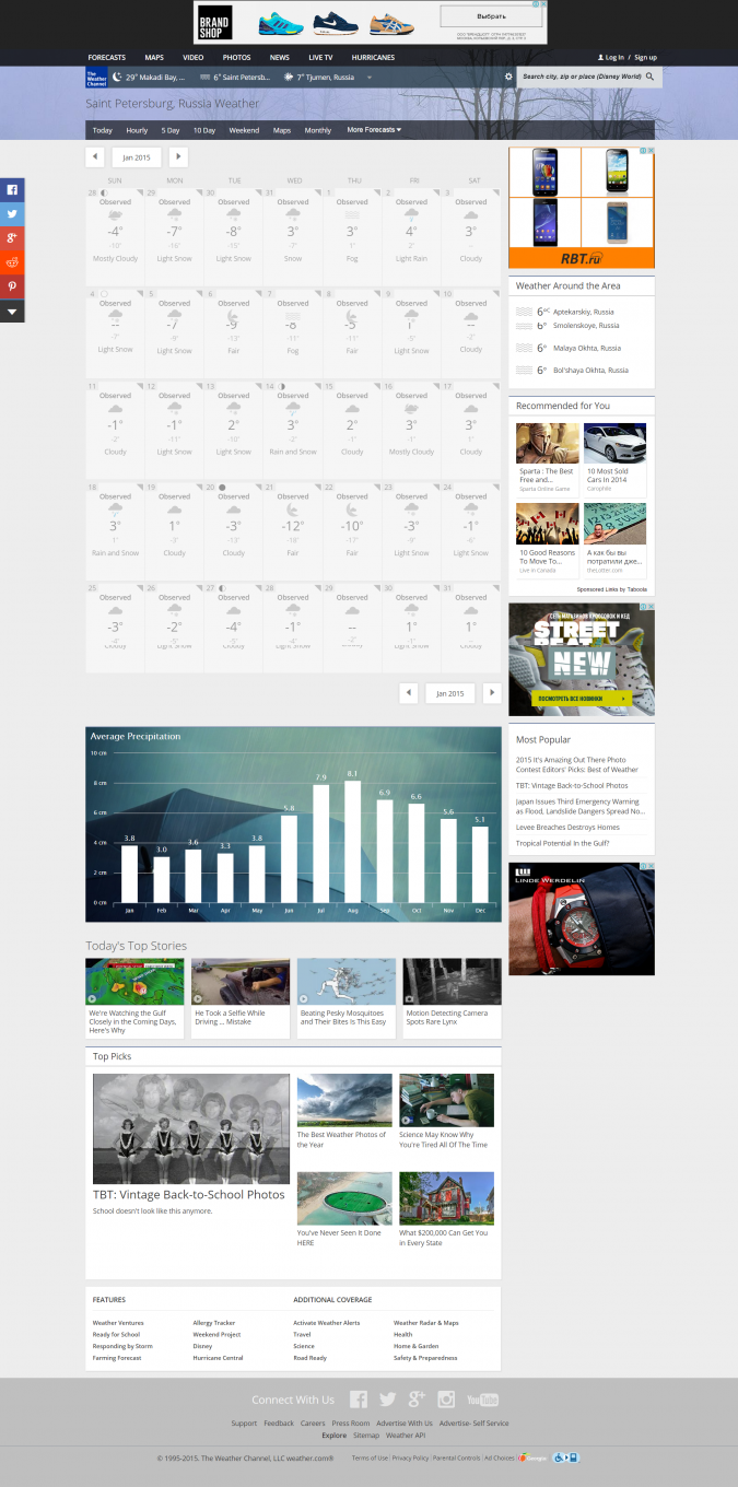

Вот тебе для сравнения один зимний месяц - Январь 2015 года
Один город Санкт-Петербург Россия, другой город Остерсунд, Швеция
Saint Petersburg  Russia Monthly Weather Forecast   weather.com.png Ostersund  Sweden Monthly Weather Forecast   weather.com.png
И че ты мне хочешь внушить, что вот эта разница +- 2С влияет на масло? Да ты проиграл заочно...
