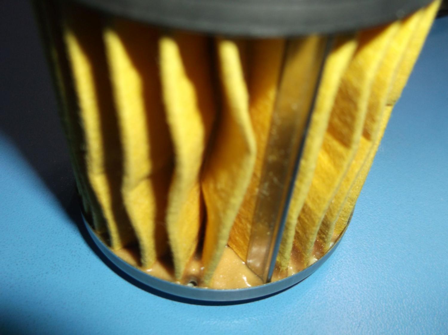

Сибтек 02.110.
Цена вопроса в Экзисте 147 руб. В каталоге Экзист пробивался как для ниссан QR25DE. Но на коробке указано в основном для Тойоты и никаких ниссанов я там не увидел.
Противодринажный клапан хоть и резиновый, но эластичный. при сжатии возвращается в исходное положение. Перепускной из пластика. Открывается с не большим усилием, работает четко. Не подклинивает.
Бумага хоть и тонкая, но не рвется. Бумага похоже чем-то пропитана.

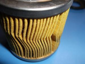

У меня вот так...
страшненько фильтрующий уложен.....
и неравномерно, как обычно в отечественных и других бюджетных, а вот сама " бумага" вроде не плохая, не рвется?
Изменено пользователем Ermito
С укладкой бумаги как-то совсем печально.....как будто китаец в подвале вручную складывал

У меня вот так...
Печально, качество на двойку. Ожидал большего.
