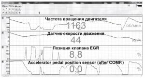

Друзья, Вы не оставили мне выбора, как опять посетить диагноста :db:
Тестирование проведено в движении, результаты оформлены в виде графиков.
P.S.большие цифры на графиках соответствуют вертикали, я пометил ее галочкой, картинка фиксировалась в какой то момент времени для печати, а так думаю всем будет понятно.Извиняюсь, не смог изображения расположить горизонтально, при загрузке это может сделать каждый сам :unknw:

@OLEG1, чип-тюнинга и прочих перепрошивок не было? Вы первый владелец? Хотя, если судить по пробегу, явно первый. Просто ЕГР часто глушат механически, втыканием заглушки в соенинение патрубка с коллектором. В этом случае сам клапан продолжает открываться/закрываться, но физически никакой рециркуляции не идет. Аналогично с перепрошивками. Например, у меня при чип-тюнинге до кучи отключили контроль клапана, чтобы машина джекичана не показывала. Я клапан оставил на месте, просто отключил разъем, но ради любопытства смотрел через ELM327 - по мнению адаптера клапан продолжает работать, при нажатии педали там разные цифирьки меняются, хотя он чисто физически отключен.
Все работает, как доктор прописал, на холостых, и при резком нажатии на педальку!
Я первый владелец, чип-тюнинга не было, заглушки не вставлял, прошивок не было, машина 100% СТОК.
Думаю тут интереснее узнать точную модель двигателя и версию ЭБУ, чтообы сравнить с другими такими же автомобилями.
@OLEG1, Спасибо! Гадаем дальше... А че гадать будут еще отработки с 4D56 посмотрим что в них...
По графику видно, что егр открыт только на холостых почти. При нормальном педалировании закрыт.
Вот так
Кстати, елси все грешим на ЕГР - то интересно было бы посмотреть на график ЕГР с "нормальным"smile.gif двигателем - который сажей забрасывает.
Пожалуйста, изучайте: вот "лог" работы ЕГР на Pajero Sport II дизель от 23.10.2015г ( десять минут езды по М5 вокруг Рязани)
