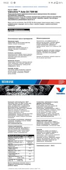

Валволин тоже так и не понял, какой самый хороший ? В соседних темах писали  вроде TDL 75W90 , но я не нашел данных по замерзанию и Брукфильду. Я так понимаю они там тоже не выдающиеся.

Я вам скажу по секрету, что Valvoline=Neste
