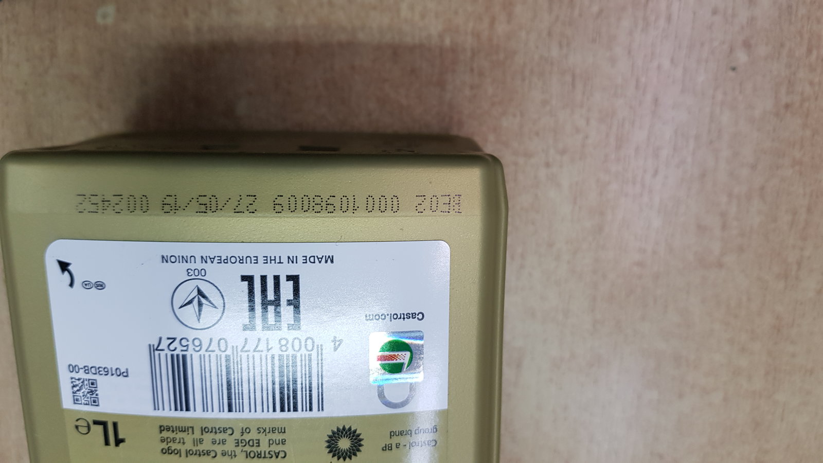

Логотип на крышке как на 4Т мото 10w30,  батчкод стирается как на суперкарах 0w20  и 0w40 , брал на официальном сайте
