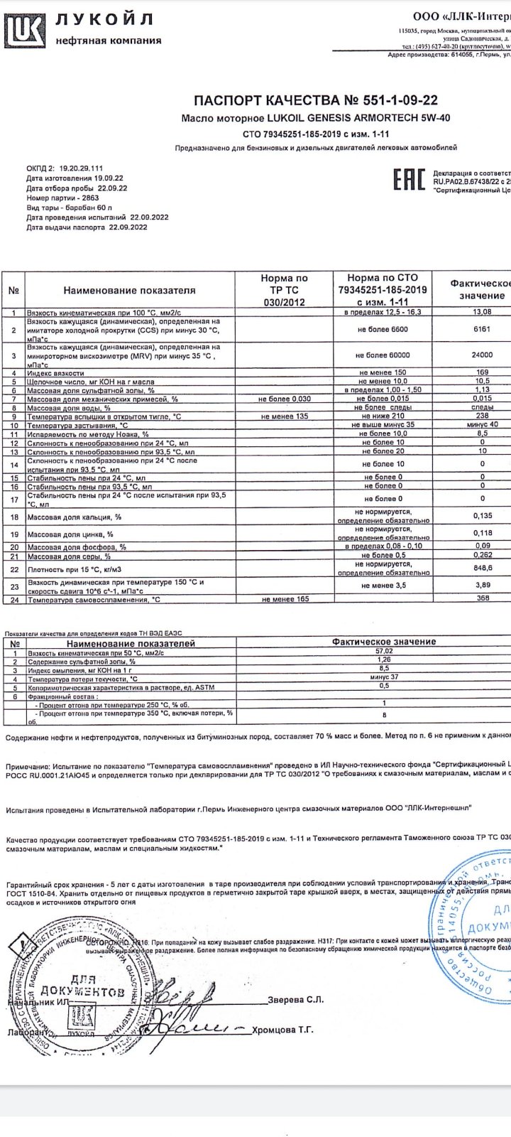

Да, выпуск до этого НГ будет на старом пакете присадок, потом будет на новом, но вроде, как не на китайском, а каком-то другом. Нужно ждать, чтобы точно попалась канистра на новом пакете и тогда будет смысл делать тест и смотреть.
А пока получается можно покупать лучок, он все тот же.
1 час назад, SMAIL сказал:
Да какой же он тот же.
И TDS на сайте от июня. Просто  так бы его не стали менять. И после длительного перерыва в поставках летом сейчас завались этого Armortech у дилера и в бочках, и в Канистрах. Откуда взяли они столько старых присадок?
Уже паспорта качества скидывал неоднократно. Кальция в разы меньше, что говорит о совсем другом пакете. Димми подчеркивал это также

23.11.2022 в 13:32, glavvrach сказал:
Да похоже кальциево-магниевый пакет, о чем и говорить зольность.

23.11.2022 в 15:32, glavvrach сказал:
чем то похоже на этот https://www.oil-club.ru/forum/topic/76049-lukojl-ljuks-sinteticheskoe-5w-30-api-sl-svezhee-2022/
интересно когда изменилась рецептура? моё "довоенное масло" 12.21 похоже на это?
есть у кого возможность достать паспорт конца прошлого года?
1 час назад, _AI_ сказал:
Можно на сайте Лукойла найти почту их и туда сделать запрос. Мне присылали несколько раз паспорта
