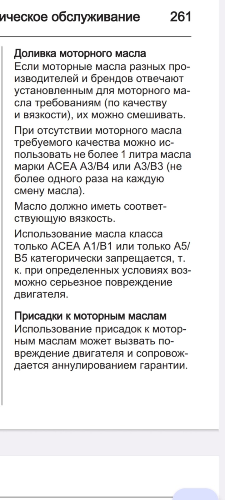

MuxauJI за Лукойлом водится подобного рода "забота" о потребителе. ДоСВОшный НК 5-30, на канистре - А3/В4, масло, в описании на их сайте имеет вязкость при 100 - 10,4. То есть практически А5. А у моего авто дословно в инструкции:
13 минут назад, Толстый Макс сказал:

Это авто жены. Авео Т300. Прописан дексос2, но перешел на А3, т.к. там двигун "старой школы", а катализатор "дубовый".
Ты почти прав, считай двигун тот же Z16XER.
