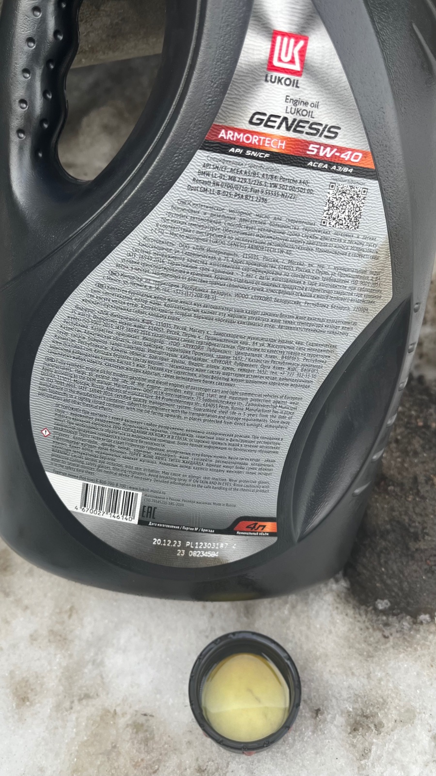

Добрый день, получается партия опять сменилась?  В конце декабря менял масло партия была ноябрь 2023 мес, цвет желтый масла но и до этого так же был , сейчас купил партия декабрьская 2023 а оно белое. Вопрос в следующем  это просто степень оцистки базового масла или каких то присадок стало меньше от этого и более прозрачное?

4 часа назад, Limewax сказал:
Вот бы посмотреть! Есть остатки? Может в баночку какую-нибудь слить да хотя бы сфоткать. Чтож там за почти белая жидкость!!! Да канистру глянуть...
Изменено пользователем Palmuha
Palmuha  осталось , нелелю полежало  сейчас хотел сфоткать,  получается стало такое же желтое , могу тогда предположить что это  при взаимодействии с кислородом оно желтеет. на фото и сейчас в живую норм желтое
5 часов назад, Limewax сказал:
А может расслаивается?
Тёмные компоненты оседают...

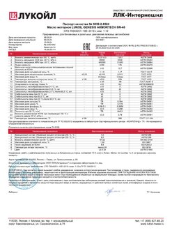

Не удержался и взял на следующею замену это масло, по 1960р. было во ВсеИнструменты.
Получил паспорт качества, кому интересно изучайте))
Если сравнивать с последним доступным анализом по физическим свойствам:
Вязкость при 100 стала меньше - 13,61 против 14,9
Также просел индекс вязкости - 175 против 177
Щелочное выросло (12,7 против 11,1)
Температура вспышки просела (229 против 237 старой), зато температура застывания стала ниже - -46 против - 41.
Испаряемость низкая (была 10, стала 8,2);
по хим. составу:
в анализе только кальций, цинк и фосфор (которого много), количество молибдена, бора, магния в анализе не видно.
Очень поверхностный (мой) субъективный вывод:
- стало жиже по последней моде (ближе к нижнему пределу 40), будет сильнее терять вязкость при высоких температурах, но сильно угорать не должно;
- мыть будет;
- для сложных систем очистки не подойдет (сажевые фильтры, катализаторы) как и большинство полнозольников;
Не для тяжёлых условий, типа гонок у красной черты тахометра и длинных интервалов замены, зато для умеренного и холодного климата (запуски в мороз до -30) и пенсионерской езды подойдет. Америку не открыл, таким оно всегда и было.
Я любитель, наверное спецы разберут точнее.
Изменено пользователем Glorias

10.04.2024 в 18:51, Glorias сказал:
по хим. составу:
- мыть будет;
