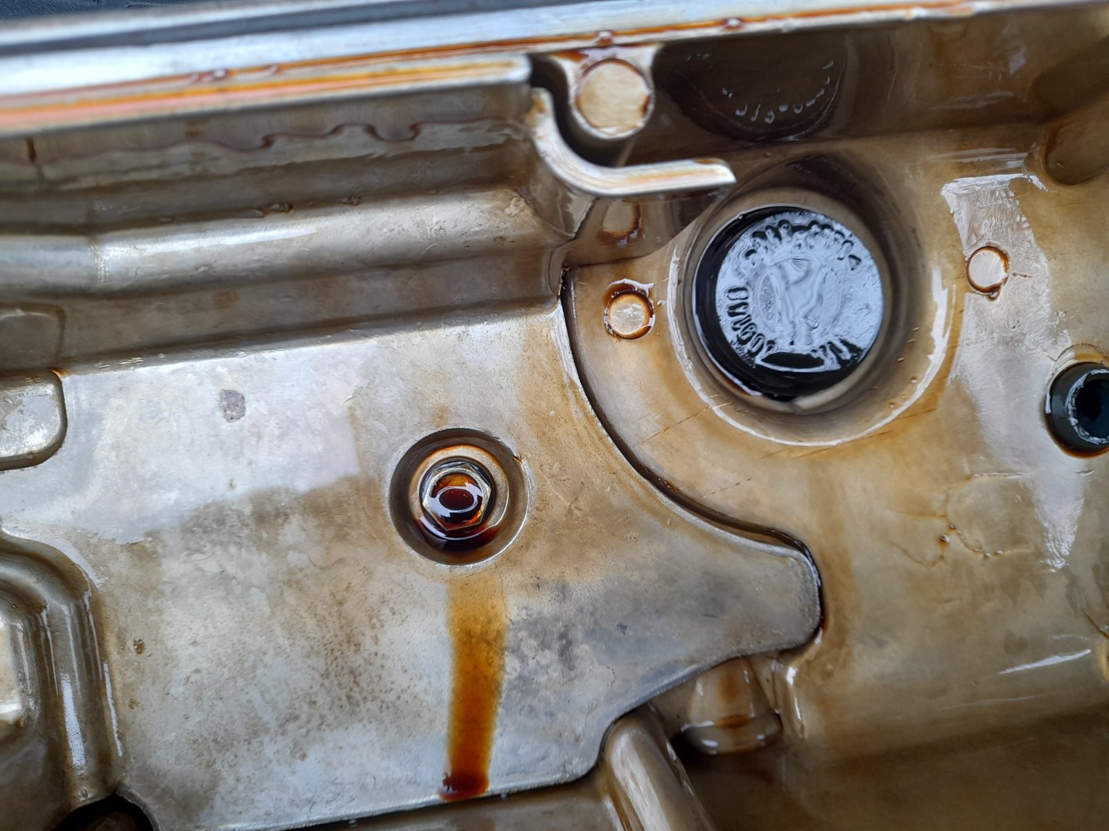

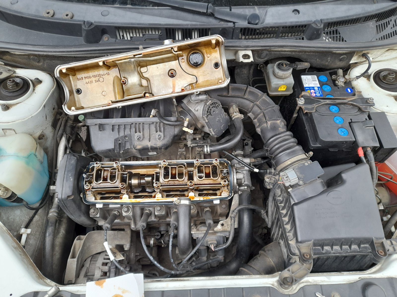

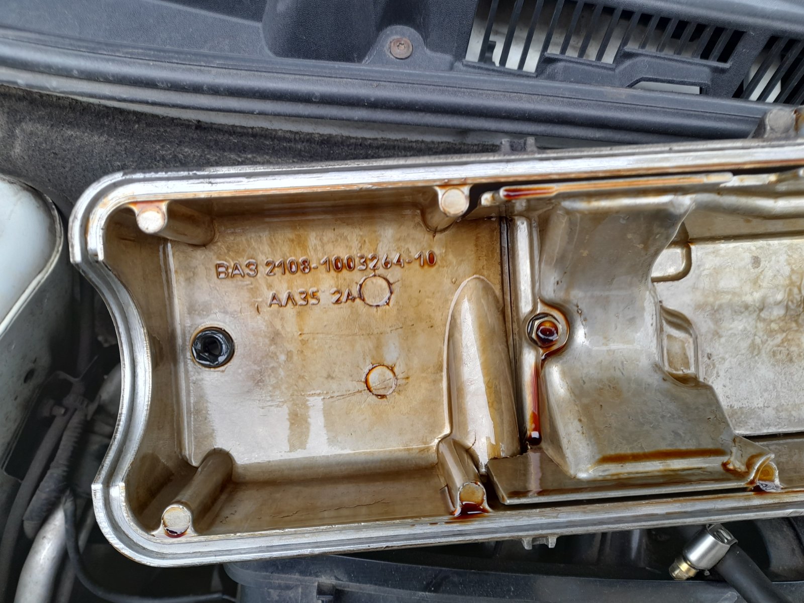

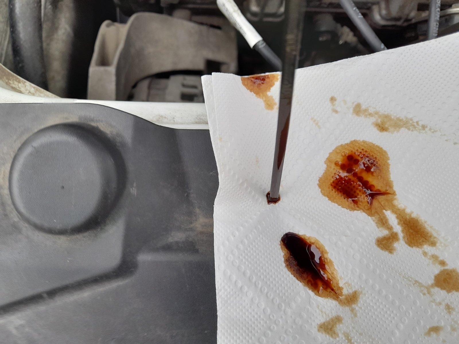

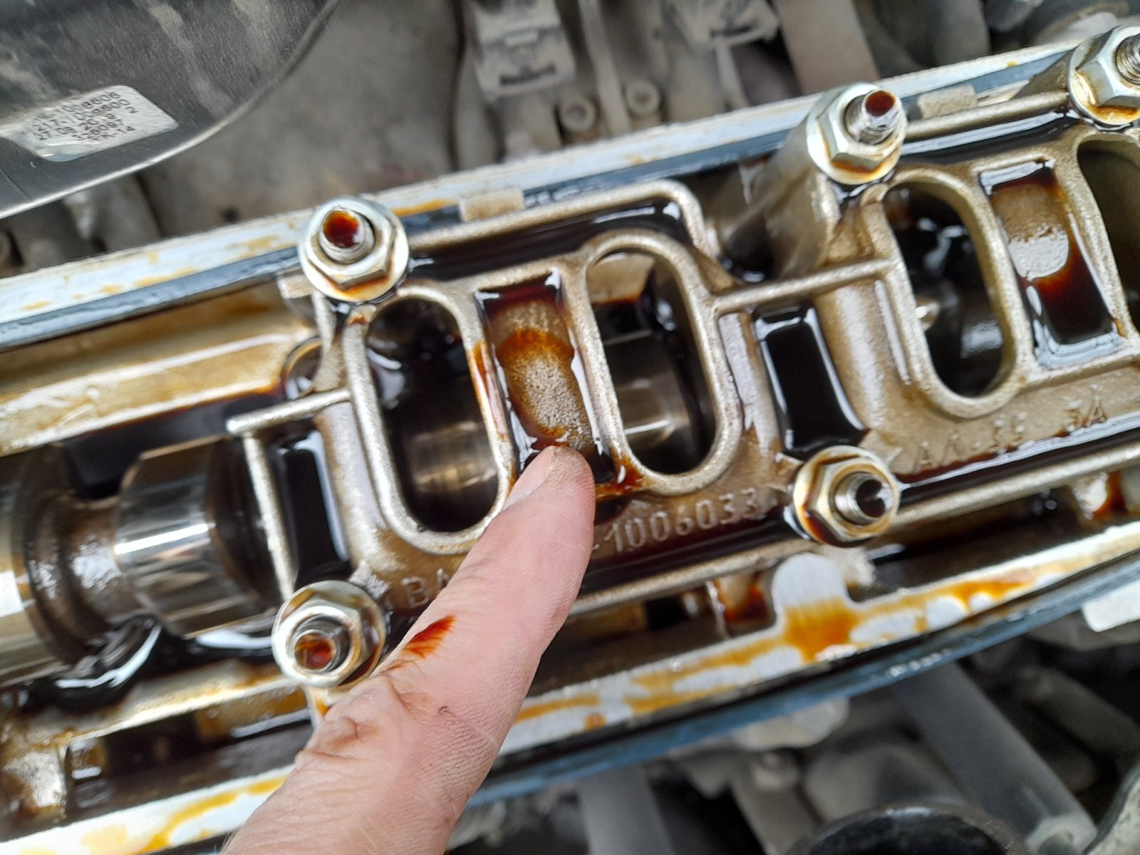

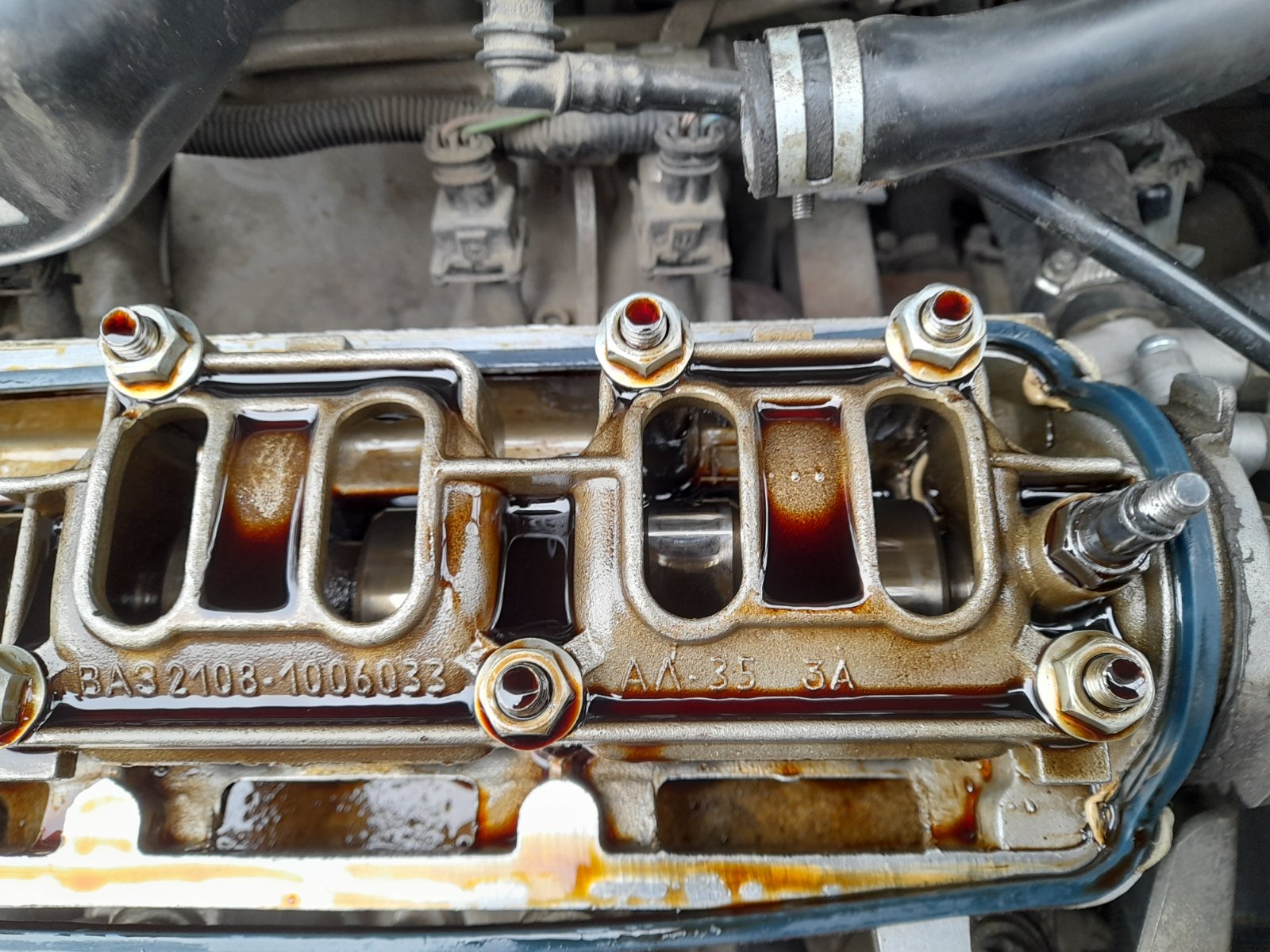

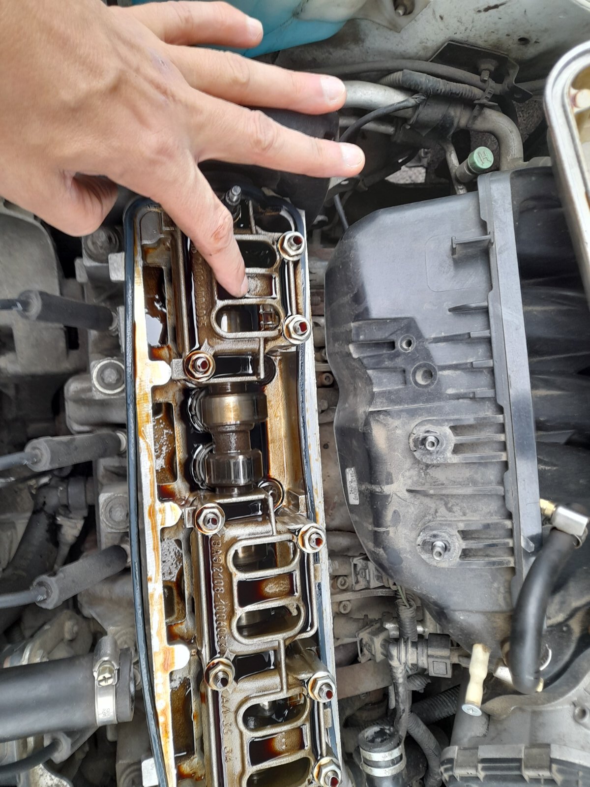

Залил ровно 3л масла, уровень на 6мм ниже риски МАХ, какой был сразу после замены, такой и остался! Я его вижу нормально, но камера, что то не может ни как нормально сфотографировать щуп!
Проехал 1000км масло цвет почти не поменяло, остаётся очень светлым это потому, что оно не смешивалось с предыдущей отработкой, слил по максимуму.
Крышку ГБЦ сниму чуть позже, через 1000км, клапана регулировал, посадил на герметик!
Пробег ровно 8000км средняя скорость 26км/ч Моющие способности получше, чем у ГПН, буду дальше наблюдать, попробую еще 2ткм до 10000 проехать
У ГПН крышка на 6000км была чуть грязнее, чем на этом в 8000км
veluk красного цвета....  Присадки такой оттенок дают что ли. Странно и очень сомнительно в целесообразности заливать это масло.
veluk чистенько...

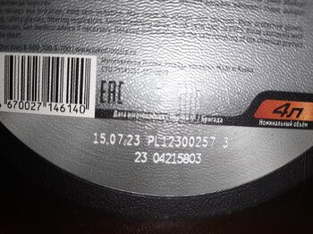

А какая дата производства на канистре? Все жду их новый пакет в работе увидеть. Говорят 3-4 месяца на новом уже.
1 час назад, Bardak сказал:
красного цвета..
Это вы еще красный цвет не видали. Тут так, оттенок, и то возможно из-за фото. Антиокислитель аминного типа, где есть в составе азот, в процессе своей работы трансформируются во всевозможные соединения. Вообще проблем для работы двигателя это не создает.
2 часа назад, SAE88 сказал:
Хочу ещё написать о расходе масла. При замене в 192 200км, залил в систему ровно 3 литра, получилось по щупу, между серединой и меткой MAX. В 193 000км я решил добавить из канистры ещё 0.5л, чуть перелил, в системе получилось 3.5л. Если увеличить предпоследнее фото в слове MAX, то MA были скрыты в масле, и вот через 7000км, буква А оголилась, осталась только M в масле! сколько это в гаммах? ну может 100-150гр не знаю!
Не ругайтесь, если что не так, как сумел так и описал!
49 минут назад, Bardak сказал:
SAE88 раньше лучик не краснел, хз короче, непонятно это все.
Да нету там никакой красноты, камера так передала, мне известна проблема красноватого оттенка при работе на ГБО, но это не то, всё там нормально!
30.11.2024 в 19:15, veluk сказал:
Грамм 200 максимум.
2 часа назад, Mysterious сказал:
кто бы что не говорил, а масло так себе... 3000 и труп
Как вы это поняли?
На 10000км планирую поменять, могу отработку вам отлить, тестировать будете?
