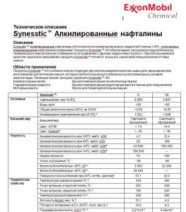

Надо будет наложить спектры Люкса и Армортека 5-40 - тогда, глядишь, и поймаем чего :)
Вдруг отличие между ними в 10% AN у нового масла :pardon:
Да нет в нем никаких нафталинов и ПАО тоже нет. Отличие в том, что в Люксе свое базовое масло -4 сст и импортное 6 сст, а тут оба 4 и 6 - зиковская база.
bis(nonylphenyl)amine - про него речь
@dimm7777, шутишь что ли? Это не то. Это присадка - antioxidant. AN выпускает Mobil. Это не присадка, а базовое масло. Торговое название Synesstic™. И добавляются не 0,6-0,7 % как тут, а около 10%.
У нашего Амтекола есть такая рецептура. Масло только на ПАО и 10 % AN Synesstic-5.

@dimm7777, шутишь что ли? Это не то. Это присадка какая-то. AN выпускает Mobil. Это не присадка, а базовое масло. Торговое название Synesstic™. И добавляются не 0,6-0,7 % как тут, а около 10%.
