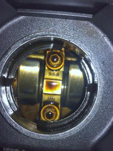

До Edge был залит GM. Так как его не было брал на доливку Кастрол с допуском Dexos2. Сейчас после 3 ткм на Лукойле заменил снова на него же. Фото 1 до Edge фото 2 сегодня ~120км на луке.
  28.03.2016 в 17:57, PrivatePerson сказал:
Не пойму, какие по этим изображениям можно сделать выводы?
Конкретно по этим ни каких...Но в посте на который ответил есть другие фото на которых видно как Castrol подзагадил под клапанной крышкой, в частности распредвалы покрылись желтым налетом...И как в итоге Лукоил подчистил все это. Эти два фото первое до Castrola второе после применения Лукоила, промежуточные в теме ранее....
