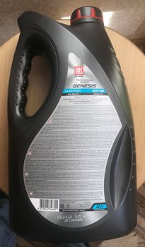

Фома Фомич Я уже размещал ранее - лицензия с этим номером закончила своё действие. Официального скана новой лицензии ЛУКойла я лично не видел - найдёте - выкладывайте. Не ссылку на строчку где то, а сам скан действующей лицензии.
К тому же, по моему личному мнению, значек не регламентируемый никак российским законодательством, это просто веселая картинка, могли и Микки Мауса нарисовать с тем же успехом)
Если я не прав - направьте, где можно убедится в обратном, я только буду рад узнать что то новое!
Вот например, знак Ростест/ЕАС - это утверждённые знаки. А это - не знаю, не знаю))
PS долблю Лукойл официальными запросами, может разродятся с комментариями...
Я не разбираюсь в вопросах сертифицирования автопроизводителями, может просвятите - разве он (сертификат ДжиЭМ) имеет ограниченный срок действия на этот продукт? Если да, где этот срок действия написан?
Получил официальный ответ от Лукойла, меня он устроил, вопрос закрыт.
Информацию на сайте по лицензии обновлена, информация на новых этикетках присутсвовать будет.
С чистой совестью масло залью в движок)
1)      На актуальных этикетках вся необходимая информация присутствует на фронте. Видимо, когда на производстве происходил переход с устаревшей версии этикетки на новую, часть канистр получили старый фронт и новый тыл.
2)      Не существует каких-то законодательных норм для обозначения масел со сниженной зольностью терминами Low SAPS или Mid SAPS. В масляной индустрии сложилась просто определённая, так сказать, "культурная среда" для оперирования этими терминами. На данный момент с распространением масел с различными классами ACEA, их условно подразделяют по уровню SAPS (сульфатная зола, фосфор и сера) следующим образом:
a.       ACEA C1 (сульфатная зола ≤ 0.5, сера ≤ 0.2, фосфор ≤ 0.5)  или ACEA C4 (сульфатная зола ≤ 0.5, сера ≤ 0.2, фосфор ≤ 0.9) это Low SAPS
b.      ACEA C2 (сульфатная зола ≤ 0.8, сера ≤ 0.3, фосфор ≤ 0.9) или ACEA C3 (сульфатная зола ≤ 0.8, сера ≤ 0.3, фосфор ≥ 0.070≤ 0.090) или ACEA C5 это Mid SAPS
c.       ACEA A1/B1 (устарела) , A3/B3, A3/B4, A5/B5 относят к Full SAPS .
В ближайшее время информация на сайте будет обновлена, везде в актуальных материалах будетMidSAPS.
3)      На нашем сайте опубликована актуальная Лицензия API на масла ЛУКОЙЛ:. http://lukoil-masla.ru/ru/Support/OEMApprovals/ForCars
Также актуальную информацию Вы всегда можете проверить на специальном портале организации API:
https://engineoil.api.org/Directory/EolcsResultsDetail?accountId=-1&companyId=10492&resultsUrl=%2FDirectory%2FEolcsResults%3FaccountId%3D-1%26companyName%3Dllk
В итоге, с самим маслом ничего не произошло, все допуска и лицензии актуальны. Допуски на Вашей канистре 4л пропали из-за  неравномерного перехода на новые этикетки. На данный момент переход уже давно завершен, и вся информация на канистре присутствует.
Изменено пользователем mdn782007

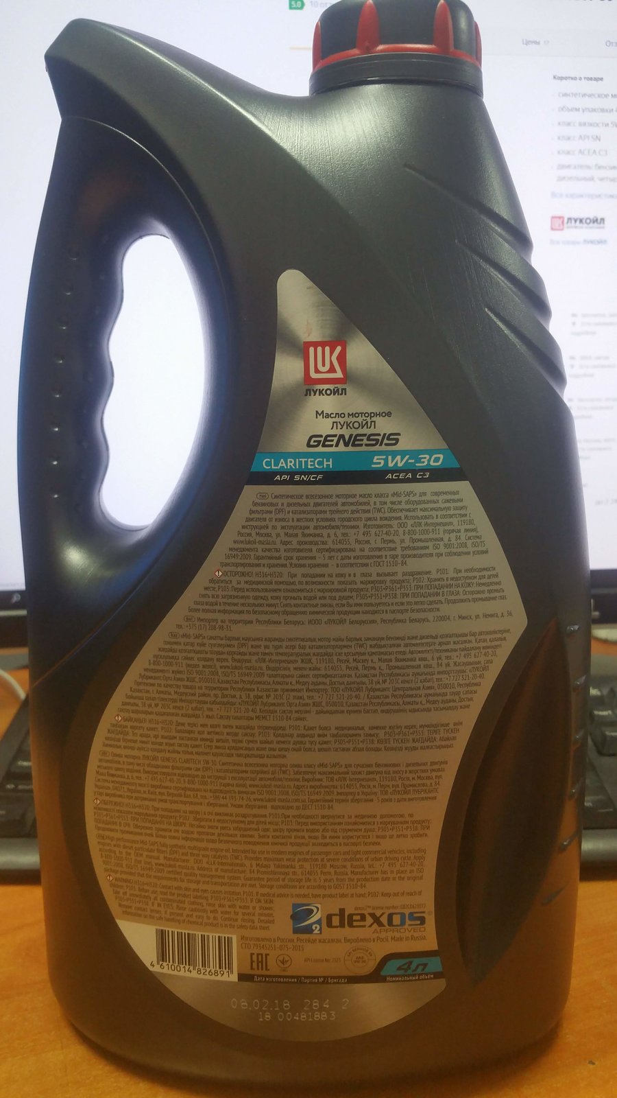

Добавлю немного масла в огонь. Вчера приобрел 4 наисвежайшие 4-литровки. Фото прилагаю. Производство 9 апреля сего года. Mid Saps.

Здравствуйте, эта информация есть обычно есть на задней этикетке, но по опыту конкретно у Лукойла, срок хранения масла в закрытой таре 5 лет.
1 час назад, m-01 сказал:
Подскажите сколько срок годности масла в закрытой таре ?
Ваш пост, фото №2 (задняя этикетка) 9 строка сверху. Гарантийный срок хранения 5 лет
