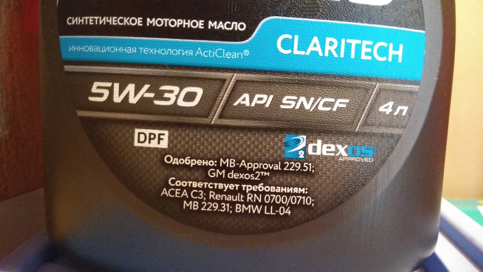

На моих канистрах под назыанием допусков нет!
  25.10.2019 в 19:49, артем 56 сказал:
Раскрыть
У меня из другой партии.
