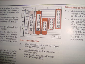

Изначально я предполагал,что на тот момент 91-96г. моторные масла были не так технологичны ,как сейчас,с допуском VW 500.00 ,и для высоко нагруженных VW 501.01 чуть позже заменила 500-тую.,для двс до 2000г.(15W-40,15W-50,20W-50,10W-30,10W-40,5W-40,5W-60,5W-30,5W-50,5W-20,10W-60,0W-40),-по SAE.
Вроде как выбрал что то среднее и успокоился,но по логике----,если есть среднее,то почему я не достоин лучшего?)).И по маслу многие хотят быть максималистами.
Как ни странно заметил,что Валвалин 10в60 -полусинтетика,вроде как соответствует тому времени ,экстрим VR1-10в60 синтетика , я к тому что технологии не стоят на месте и весь длинный список по допускам SAE у 501.01,выбрать менее геморное и технологичное(как вы и сделали в первом посте)например .
И вот 502.00 перекрывающий предыдующие по SAE уже 10W-40,15W-40,5W-30,5W-40,10W-50,15W-50,20W-50,10W-30,0W-30,0W-40,0W-20,5W-20,5W-50,10W-60,где видим ,что появляются 20-ки и многих заводит в тупик))).
