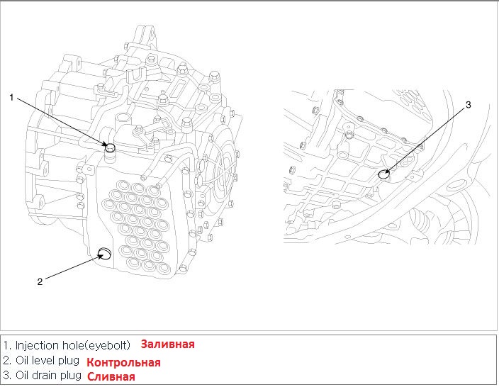

Может кому пригодиться для проверки масла в акпп
- Залейте в заправочное отверстие 770 мл жидкости ATF SP-IV.
-Запустите двигатель.
(Не нажимайте на педаль тормоза и акселератора одновременно).
- Убедитесь с помощью GDS, что температура ATF находится в диапазоне50~60°C(122~140°F).
- На холостом ходу плавно переведите рычаг переключения передач из положения «P» в «D», затем обратно из «D» в «P». Повторите этот цикл еще раз.
- Поднимите автомобиль и выверните контрольную пробку уровня ATF (A) из крышки блока управляющих клапанов.
- Уровень ATF считается правильным, если масло вытекает через перепускное отверстие тонким равномерным потоком.
Завершите процедуру, затянув контрольную пробку.
Примечание.
Способ проверки уровня масла (на излишек или недостаток):
- Излишек: объем сливаемого масла превышает 900 куб. см. за две минуты. {50 ~ 60°C (122 ~ 140°F)}
-Недостаток: отсутствие слива.
