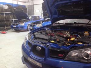

NGN Nord 5W-30 отработка на раллийной Subaru Impreza WRX STI после 150км.
