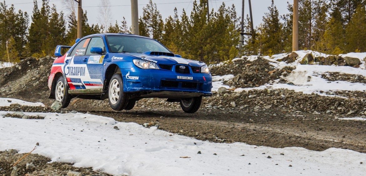

Кстати! Там стоит маслокулер и полный объем масла примерно 5 литров, залили норда примерно 4.5 литра. До этого машина хорошо проехала этап чемпионата России и довезла до 2-го места.
Возможно ли постоянное накопление продуктов износа в системе охлаждения масла?

Фото есть машины? Давайте напоним тему, предметом обсуждения :)

@fonserg, от первого лица еще страшнее, ни разу не смотрел свои самые страшные события с высокими скоростями и заносами на видео-регистраторе? То от чего на яву чуть не обкакался, на видеорегистраторе кажется плавненьким, медленным детским лепетом :)
Мама моя :shok: :shok: :shok: На 2:15 стекло запотело на скорости - штурман едем по приборам! :acid::D
@evo9 :up: Можно узнать какие изменения производили с мотором который в шапке темы? Давка, валы, ЦПГ итд. Если это не секрет команды конечно :) Важно понять на сколько машина от стоковой с завода отличается (если это допустимо, в раллийных правилах вообще не шарю...).
