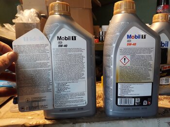

Ещё, например, у нового FS на сайте Mobil не указаны допуски VW, хотя именно это масло предлагается при поиске по авто Audi (зато указано одобрение Avtovaz). У FS X1 был допуск VW 502.
FS X1 5W-40
FS 5W-40
Да на сайте там бардак. Кроме VW там нету и допуска Porsche A40, зато есть RENAULT и FIAT. Вот фото реальной канистры.
