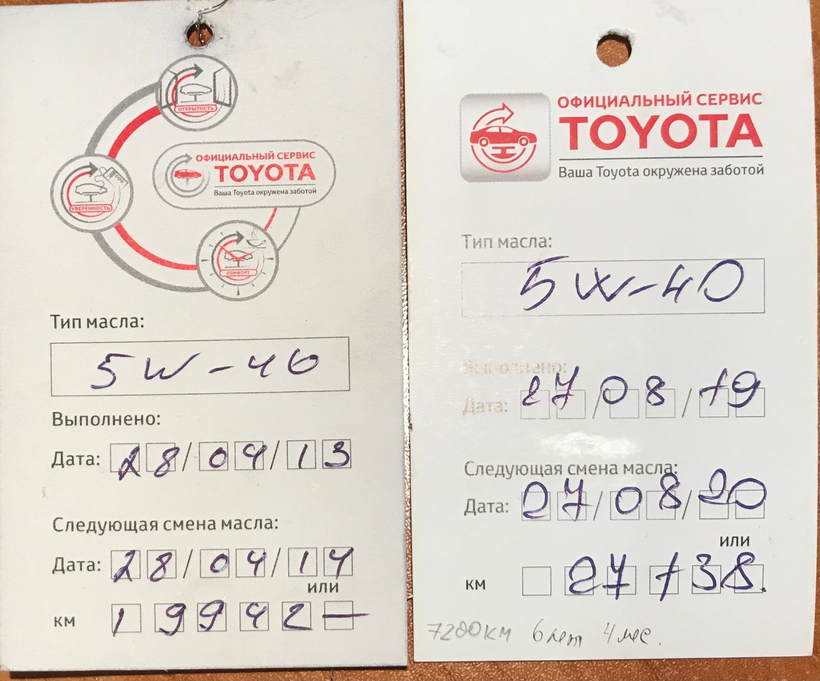

Здравствуйте.
Когда покупал авто в 2019 году, предыдущая хозяйка не меняла масло аж с 2013 года.
Получается за 6 лет и 4 месяца проехала на нем 7200 км.
Какие могут быть последствия?
Я особо ничего не замечаю, только падение напряжения на АКБ при запуске больше нормы, т.е. до 8В.
АКБ 100% нормальный, запуск длится меньше 1 секунды.
2 года я заливал 5W-40, сейчас хочу перейти на 0W-30.
Изменено пользователем BatrakovSV
BatrakovSV машина из профиля, Рав4? Не мучай мотор гуталином, 0W-20 твое масло. И выбор больше, и дешевле, чем 0/30. Если за два года все ок, то значит, никаких последствий от одного масла за 6 лет. Большое падение напряжения- клеммы бы на кабеле от мотора к массе почистить. Может и в стартере пара щеток зависла.
skorp777 Читал, что для 1AZ-FE самый лучший вариант это именно 0W-30.
Вы не согласны?
P.S.: Я не знаю в какой момент и почему официалы стали заливать 5W-40, но на 10 тыс. км залили именно 5W-40.
И последние 2 года владения по-умолчанию льют 5W-40.
BatrakovSV где читали? В инструкции к авто разве не 0/20 прописано? А официалы льют не то, что лучше двигателю, а то, что им выгоднее .

Мда, бывают же такие авто.
Повезло Вам что сказать.
По посту.
Имхо.
Масло в картере двс хранится вечность. Никакой смены масел по месяцом нет и быть не может, это сказки. В пределах разумного конечно. А это 5-6 лет точно.
Акум проверьте  нагрузочной вилкой, скорее всего он уже давно дохлый.
5w40 в рав, дикость и прошлый век. Ваше масло 0w20.
И смените антифриз, (с) Бармалей. , на свежий и  нормальный.

Elrus 5-6 лет можно масло не менять, при малом пробеге? Что то не слышал такого. Разве оно не окислится в картере с металлами и доступом кислорода? Это же не герметичная канистра.
  23.08.2021 в 12:30, Hant86 сказал:
Раскрыть
Думаю, как и с антифризами некоторыми, в канистре срок годности ограничен, а залитым в авто нет).
Моё имхо, что масло в двс, условно, не портится со временем. Или делает это крайне медленно.
Да и в канистре тоже не портится, максимум через 10 лет, взболтать придётся его.
Но, то такое. Доказать я это не могу. Но и обратных анализов не видел.
Выкладывали тут анализы масел которым 10+ лет. И все с ними норм.
  23.08.2021 в 12:42, Elrus сказал:
Раскрыть
Не видел анализов через 10лет в картере. Думаю, что есть большая разница при хранении нового масла в герметичной канистре и масла, которое было в эксплуатации и находилось в картере. Оно уже накопило продукты отработки, которые не дадут оставаться в одном состоянии.
  23.08.2021 в 12:47, Hant86 сказал:
Раскрыть
А думаю разницы не будет от слова совсем.
Вообще вопрос интересный.
Анализ бы сделать. Но таких автовладельцев не знаю.
