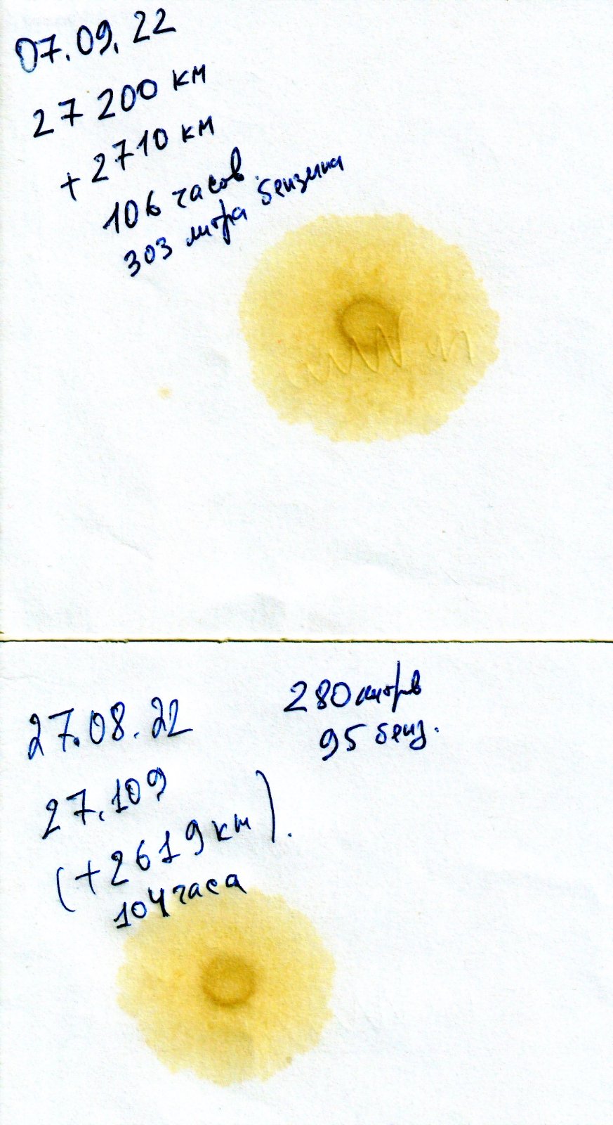

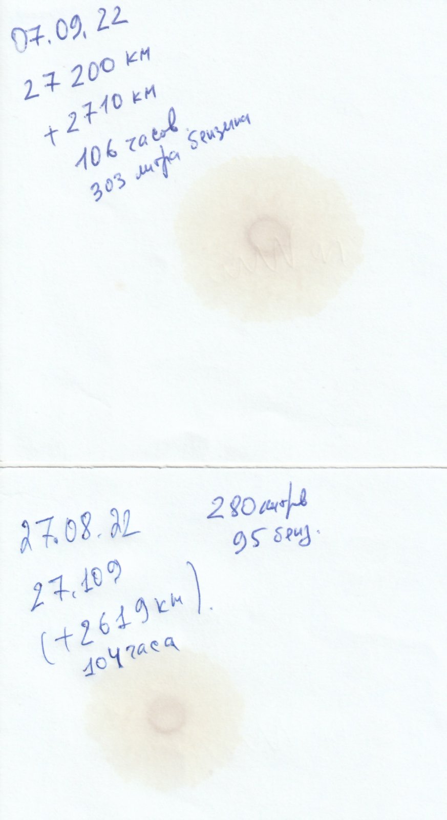

Здравствуйте.
Решил на Castrol EDGE 0W-30 A3(!) второй год ездить.
Меняю осенью. Это ошибка?
За первые 12 месяцев: 2710 км., 106 часов работы двигателя, т.е. средняя 25 км/ч, сожжено 303 литра 95 бензина.
Вот капельная проба.
Ваще мнение? Взял грех на душу?
P.S.: есть еще мнение, что масло можно менять по формуле 150 литров бензина на каждый литр масла, т.е. для 1AZ-FE 150х4 = при сжигании 600 литров бензина).
Первый скан ближе к реальности.
Последующие увеличено "выцветание" чтобы были видны границы кругов.
Коррекция выцветвния нет.jpegКоррекция выцветвния низкая.jpegКоррекция выцветания высокая.jpeg

27 минут назад, BatrakovSV сказал:
Да ниче страшного не будет.В каплях не разбираюсь.
