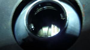

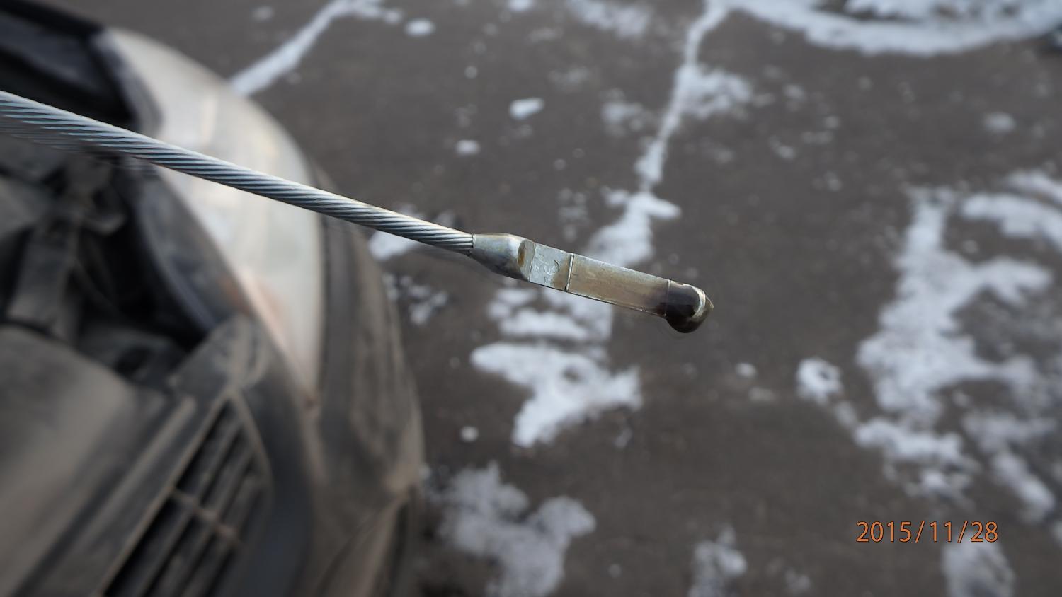

Заметки 1300 км Дюратек 2.0
Изменено пользователем veselchak
хоть масло и темное не мыл движок но очень рад что наблюдаю под клапанной крышкой )
По этому маслу наблюдаю следующие штуки: после смены на холодную работает как то странно.
На кашкае это уже прошло, а вот на пафике пока есть - такое ощущение, что движки приспосабливаются к новому маслу :)
Странно, я уже 2000км проехал, а у меня намного светлее, хотя турба стоит и езжу всегда с отжигами
