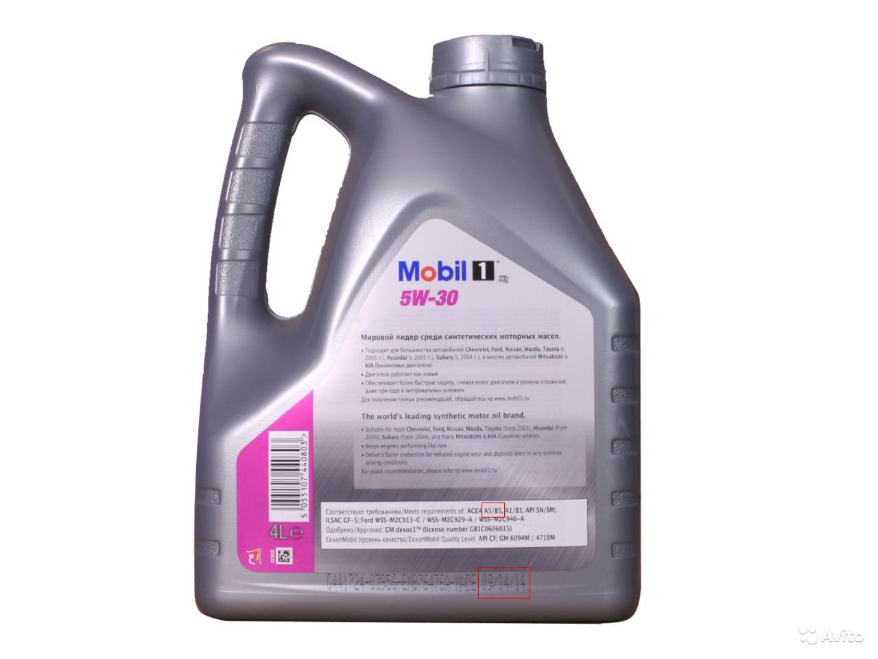

Всем привет :rolleyes: данный анализ был сделан для проверки не изменился ли состав масла в сравнении с New Life плюс как уже было сказано изменился список допусков. В будущем планируется сделать анализ отработки. Лью данный продукт в киа рио (gamma G4FC). долго мучался с выбором масло перечитал полностью всю большую тему и не только ее по выбору масла в данный двигатель.Остановился выбор на нем так как есть возможность купить его у офф.дистербьютора. Масло было залито на пробеге около 3000 км и остатки отправлены на анализ. Код на канистре G482057-01249-EMB76476A-MADE:07/08/14.
По состоянию на 07/08/14 Mobil1 x1 5W-30 ещё имело А5/В5 (если не ошибаюсь). Переход маркетологов с "Mobil New Life" на "Mobil 1 x1" в 2013 г. произошёл с сохранением списка допусков, А5/В5 убрали совсем недавно.
Georgii126, если не затруднит, ещё раз посмотри на канистру. Указан на ней А5/В5?
P.S. На этом фото видно, что ещё 09/04/14 Mobil1 x1 5W-30 был с А5/В5.
Не поменялся ли его состав за год? :crazy:
Главное, не подделка! :pardon:
На канистре указан допуск A1/B1
