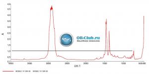

ИК спектр Фурье - ничего не понял если честно - по анализу гидрокрекинг, а здесь с ПАО как будто. В общем неудачный спектр дает это масло - не понять ничего.
@torcon, все масла MOBIL 1 содержат РАО минимум 20%, кроме Formula M 5w-40 и ESP Formula M 5w-40.
Изменено пользователем Палыч314
@Палыч314, если это так значит вспышка брешет а НОАК не делали. Ну по спектру это так и есть. GTL - тут нет, голый кряк такой пик не покажет. В общем я согласен :)
На официальном сайте вспышка такая же указана- 230С :unknw:

Я в деле анализа масел новичок, но учусь быстро. Простите за некорректность, если что. Но, как ч понял, это масло не типичное энергосберегающее как А1/А5, а вплотную приближено к тридцаткам А3. В первую очередь по вязкости. Хотя и А5.
... вплотную приближено к тридцаткам А3. В первую очередь по вязкости. Хотя и А5.
Официально оно А1,
но,
по поведению авто и расходу мне тоже так кажется ;)
Был фанатом мобила, но сейчас он стоит бешеных денег, и при этом не стоит их. Анализ хороший, но за эти деньги ничего сверхъестественного. Нипакупайу
Ну вообще-то по инфе от производителя HTHS=3.1, т.е. до А3 как "до Китая пешком"... :)
Да и шикарный CCS как бы намекает на очень маловязкую кряковую базу (у ПАО 5W-30 ACEA C3 гораздо хуже CCS).
Тем более, есть и такие отзывы :unknw:
P.S. По вязкости и HTHS обычно ближе к тридцаткам А3 масла 10W-30 ILSAC.
