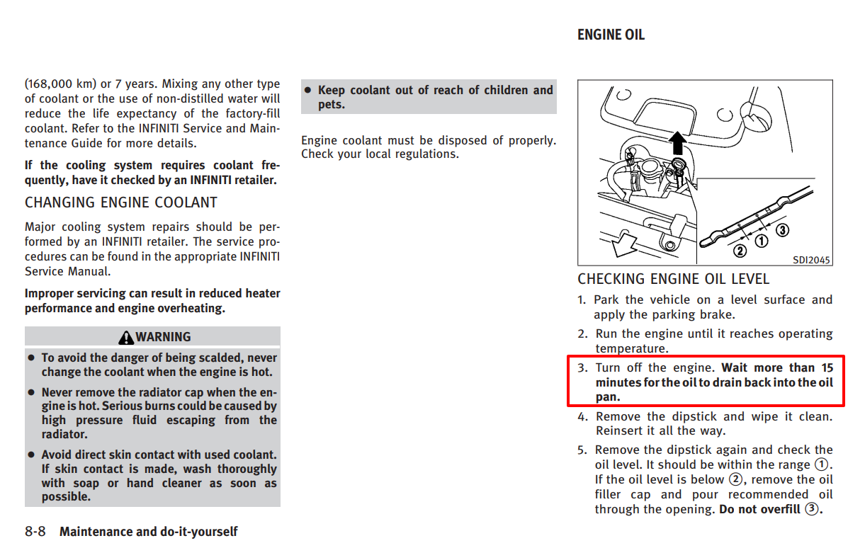

STAS_STEG это на холодную? А в мануале случаем нет таких слов "Уровень масла нужно измерять после 10-15 минут после остановки двигателя". Просто может быть дело в конструкции двигателя. Я бы спросил еще на счет того - машина стоит точно на ровной горизонтальной поверхности, но такое превышение никаким наклоном автомобиля не исполнить... :)
5 минут назад, torcon сказал:
Это только на холодную... на горячее просто мах. На ngn nord также было как на мобиле 2018 г.в
STAS_STEG ну не зря видимо они в мануале на Infinity G37 жирным шрифтом выделили, что "уровень нужно проверять, после остановки двигателя через 15 минут."
Скорее всего такова конструкция двигателя.
