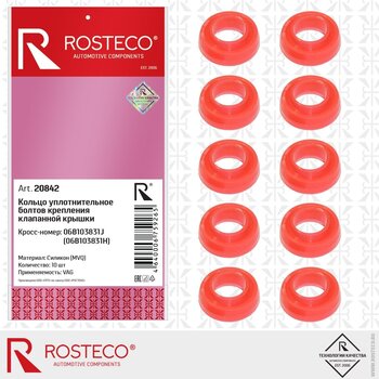

мне резинки силиконовые VMQ нужны для ТЕСТА совместимости с силиконом.

Ростеко делает массу всего.
На озоне купи или по коду в магазине запчастей подбери что в наличии и дёшево.

вот это, то что нужно?
