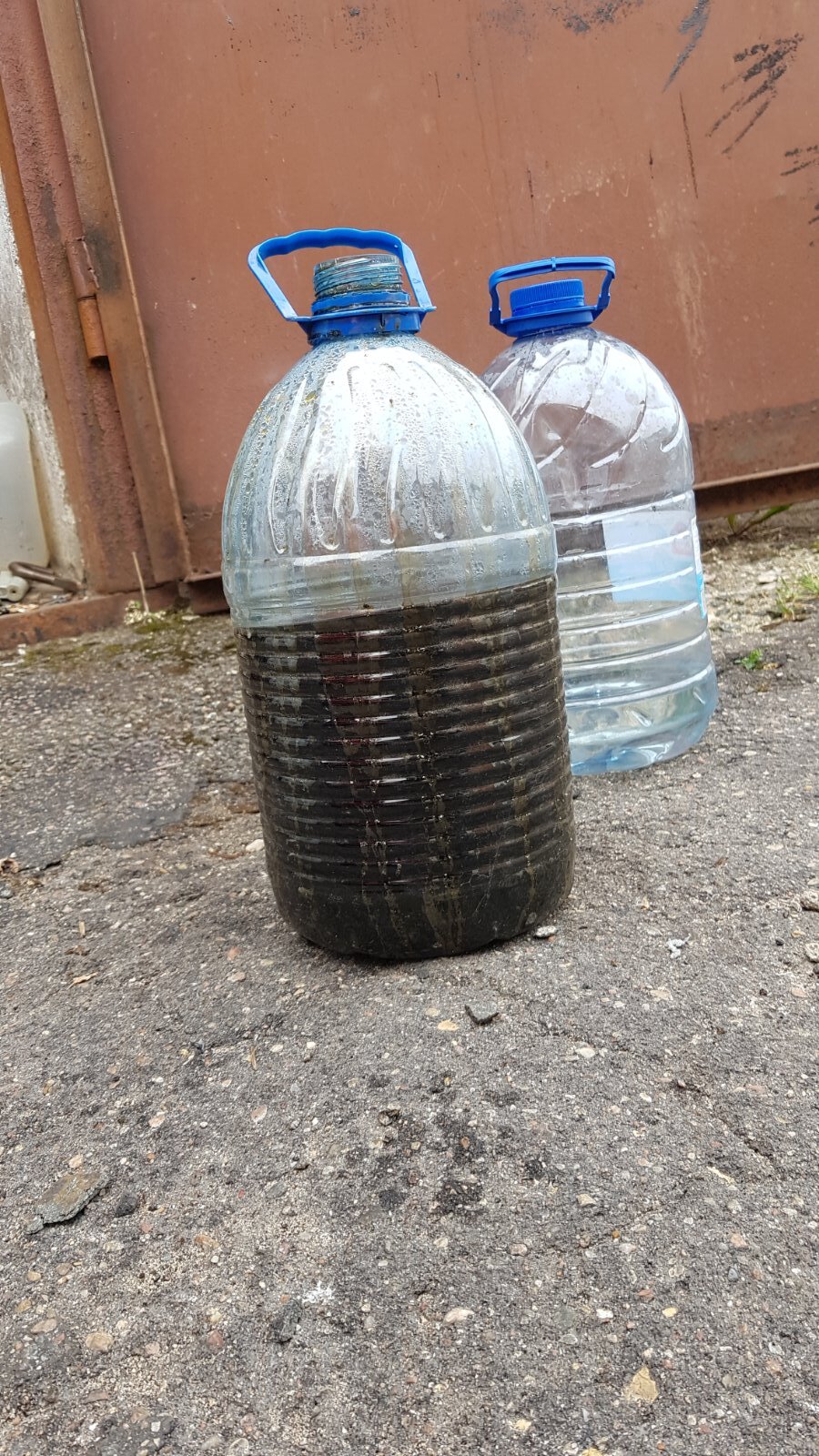

  29.07.2021 в 20:51, yoheer сказал:
Была слита часть антифр за декс кул
Прозрачный, красивый. Просвечивается
Далее залит трилон б на ночь.
1 трилон
2 промыто водой
3 трилон на ночь и слито
4промыто водой
Далее лимонка 1кг на 15литров систему
Тарахтело час и решил оставить на ночь
Далее утром слив. Как черная тушь.
IMG-d0929068752c04296ec25dda25e6e46d-V.thumb.jpg.8f668f173dcd6f0ce27f6fc0180dda36.jpg
Далее промывка шлангом из под крана.
Через час пошла прозрачная вода не отличимая от той что заливается.
Далее кальцинированная сода 500гр.
Поработало пол часа. Слил уже чистую воду(видно было что вода в перемешку с содой белесая. Такая же, как и заливал замешанную с содой.
Далее еще часа полтора промывки из шланга.
Результат
Раскрыть
