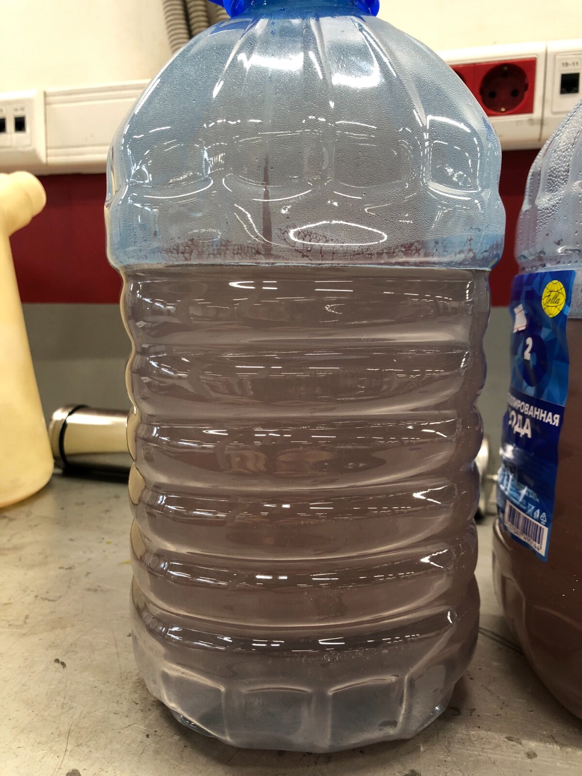

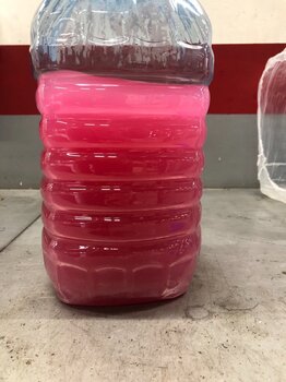

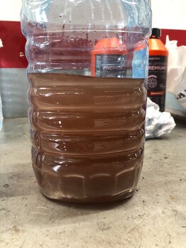

История такова:
Летом 2020 появилась проблема: автомобиль греется 105-107.
Причина была банальная: забитые радиаторы + крышка расширительного бачка.
Решение: радиатор кондиционера под замену, основной промывался водой и промывка СО с полной заменой антифриза. Антифриз был залит Felix Carbox g12+ (просто по факту в сервисе был).
Проехав 8000 км на данном антифризе начал замечать, что температура опять начала расти, а антифриз темнеть. Принял решение менять на CS Premium и промыть систему Lavr lc1106 и 30 литров дистиллированной воды.
Этапы промывки:
1. Слив старого антифриза
2. Залил дист.воды - прогрел - слил
3. 1-ый компонент Lavr (1 час работы)
4. 2-й компонент Lavr (1 час работы)
5. промывка до полной чистоты
Замены антифриза:
ТО-3 2016 ≈44500 - замена бачка + крышки (Долив ≈ 1л Ford LLC)
ТО-5 2017 ≈74700км - частичная замена антифриза (Ford LLC)
Замена ГРМ+помпы 2019 ≈108000км - частичная замена (Ford LLC)
Замена радиатора кондиционера 2020 ≈115200км - замена антифриза + промывка (Felix Carbox g12+)
