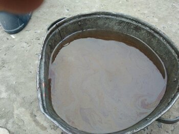

Barmaley G48, силикатник, это я помню, BP Antifreeze тех лет (цвет бледно-прозрачный желтый), когда еще заправки BP были ТНК-BP, был именно им если я не путаю. Машина лансер 9, хлопья выпали только в расширительном бычке, куда собственно что то и долили. С блока и радиатора уже хлопьев не было (мыли дистиллятом). Думаю как раз силикаты и выпали локально в бачке (мягкие рыжеватые хлопья).
Отсюда и сомнения что в машине на конвеере @Serg.betin был залит чистый OAT, а не какой нибудь "оптимизированный" силикатный гибрид. Хотя если долили вместо воды какой то силикатник, то и он мог дать хлопья.

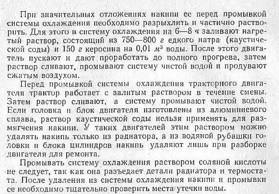

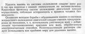

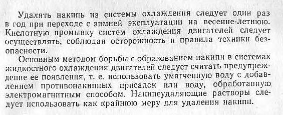

1960-е годы
А.К.Гаврилов. Системы жидкостного охлаждения автотракторных двигателей. Москва. 1966 год.
  Показать содержимое
Изменено пользователем Barmaley
