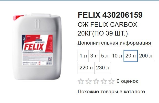

 Я Феликс брал , надеюсь  от производителя и реально G12+ . Купил 20 литров с запасом  (в системе 9 литров по норме заводской ) , если подливать потребуется из одной партии  точно чтобы был .
