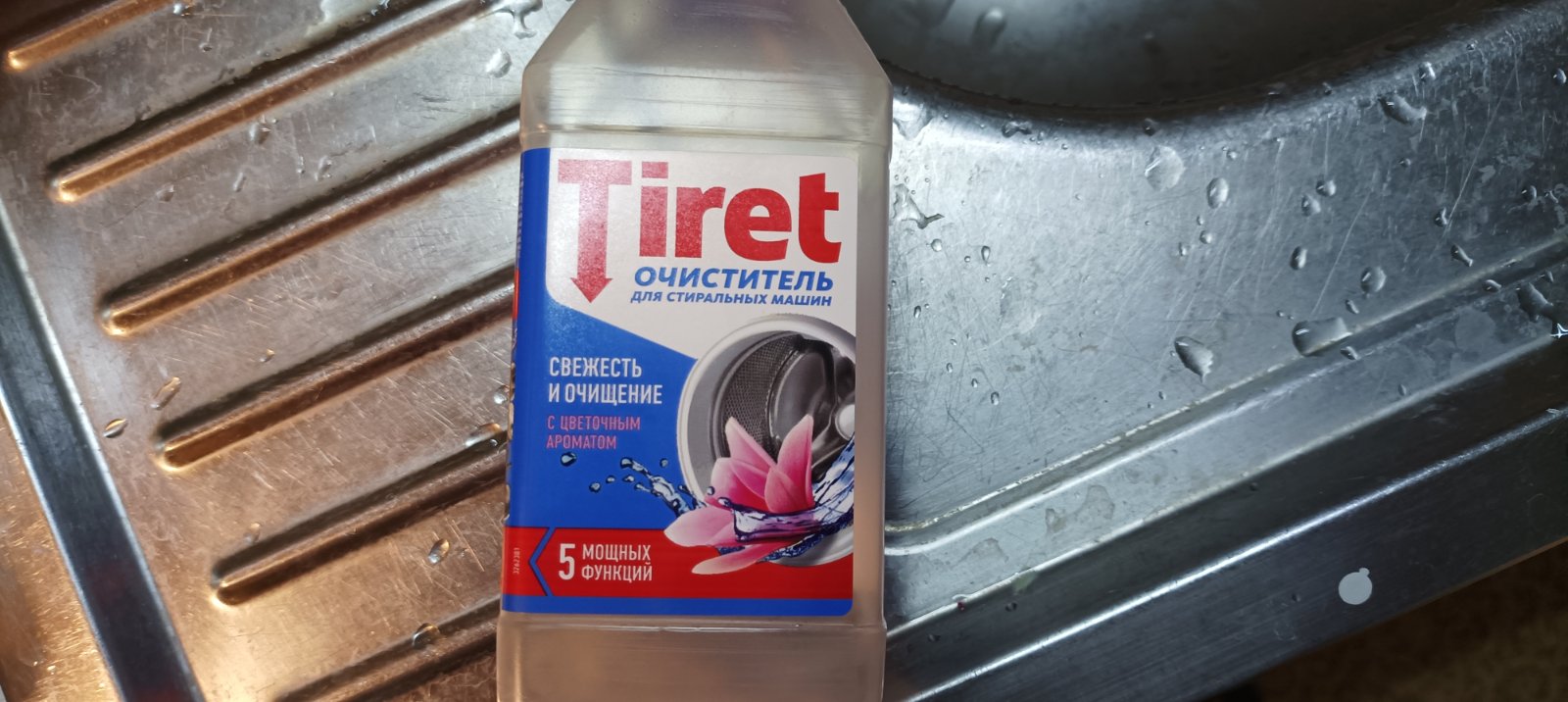

Очередная замена жижи светит,жду ЖПН от CS.
Вот думаю промывать или нет?.Наткнулся на такую фигню:Тирет.
Но потом очканул и использовал по назначению!В итоге неплохо отмыл машинку: стекло чистейшее,резинки скрипят от чистоты,чуть осталось налета на дренаже.Лоток тоже неплохо отмылся, всё по инструкции делал.Пенится совсем немного.
Вопрос! Мож на авто попробовать?Объем примерно такой же,~ 6_7 литров.Температуру можно выдержать нужную.Но время использования вот интересно.5_10 минут,потом срочно водой прогнать?Термостат снять или не стоит( радиатор новый)?
Содой мыть?Крайние пару раз дистиллятом,это понятно.
Как думаете?)
7 часов назад, Trucker-69 сказал:
Как думаете?)
Судя по тому, что он чуть более, чем полностью состоит из воды с добавлением неиногенного ПАВ (без добавления щелочи) - это как очень слабая летняя стеклоомывайка. Ничего он в двигателе не отмоет, скорее всего, а вот антифриз может потом запороть, потому как в антифризе присутствие пенящихся ПАВ не помогает совсем, будут образовываться при избыточном вспенивании зоны локального перегрева (и еще всякие страшные штуки-дрюки, о которых думать не хочется).
