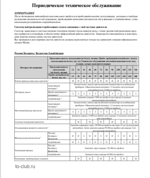

46 минут назад, АндрейDD сказал:
FL22 по регламенту на Мазде ходит 200т.км.
Так Вы не сказали какой у Вас. Обычно, различают LLC и SLLC. У Мазды свой подход.
Мазда FL22≠Р-л FL22, промывать.
Изменено пользователем SL1
18 минут назад, SL1 сказал:
Я про оригинальный FL22, то что там р-л написал мне неизвестно.
Ну и последующие замены уже по 90 т.
36 минут назад, АндрейDD сказал:
Интересный подход у Мазды...
