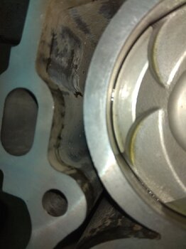

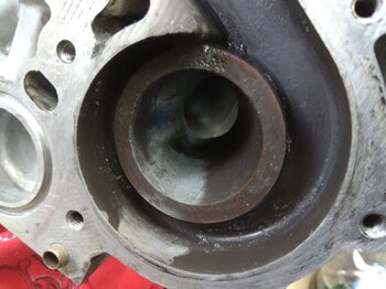

Имею разобранный блок 1nz, в рубашке охлаждения накипь толщиной 2-3мм в некоторых местах. Планирую заглушить нижние отверстия и залить кипятком из чайника + лимонка, но не уверен что справится с таким слоем. То же планирую проделать с гбц, но не деформировалась бы плоскость от кипятка.
Кто то может порекомендовать средство или решение получше?
Nissl Отколупать "накипь", бросить ее в стакан в раствор горячей лимонной кислоты, убедиться что идет бурная реакция растворения. И потом уже заморачиваться с промывкой блока и головы.
Возможно это не накипь, а комплекс - выпавшие присадки+корозионные отложения. Чем это растворять, вопрос.
Лимонная кислота слабая, работает при температуре 40-70 С. Кипяток вроде лить и не обязательно, но надо понимать, что все это быстро расхолаживается залитое в блок.
Изменено пользователем Хмыр
Поэкспериментировал. "накипь" бежевого цвета, сам алюминий системы охлаждения в черном, стойком налете. Фото будут позже.
В общем, хороший вариант засратости для наглядного пособия о промывке СО))
Но наглядность осложняется быстрым остыванием блока и составов. Кипяток через минуту в блоке уже еле теплый. Кипятильник на 12в от 17в идеально влазит в канал, но не справляется. Вот бы чудо состав который работал бы на холодную) раздумываю над молочной кислотой.. Вроде бы при 40градусах работает.
В кипятке ни лимонка, ни сода, ни электролит 1/27 (серная к-та) эту "накипь" не растворяют. Но лимонкой с кипятком мало-помалу отваливаются кусочки со стенок.
В отверстии помпы весь день была капля раствора, по уходу протёр её усиленно тряпочкой и черный налет снялся до люминия, но в рубашку блока тряпкой не подлезть.
До этого блок купался в барботажной мойке в растворе деталан. Как понимаю там щелочная среда. Накипь и налет деталан никак не отмыл.
Сейчас вопросы как обеспечить прогрев или как найти волшебное средство нахолодную.
Nissl Для прогрева ,  видится ёмкость, больше чем размер детали . Ну и кипятильник. Отмывали так мотор после пожара. ОЖ спеклась до субстанции на подобе парафина. Чем только не игрались. В итоге, остановились на кислотном растворе ULTRA-A. В нашем случае помогло.  А если найдете большую ультразвуковую ванну, вообще чудесно.
После электролита промыл пару раз лимонкой и по уходу оставил немного раствора "на донышке".
Через сутки "накипь" превратилась в жидкую кашу, со стенок в некоторых местах отваливается как мокрый картон.
Решил собрать на коленке чайник, помпу и подключить к блоку, но придется временно накидывать лобовину, помпу, может и головку.. Хотя хочется наглядности) буду пробовать варианты.

Nissl да, топили мотор по частям ( был мото двигатель) . Концентрация 3-5% . Но, у вас всё прям не так плохо, если судить по фотографиям.
