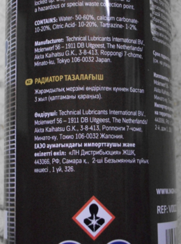

Игорь из Минска Купил ради интереса промывку радиатора NGN. Судя по надписи на упаковке, к Бардалю она ни какого отношения не имеет. Произведен компанией Technical Lubricants International B.V. и следы идут к небезызвестной Аkita Kaihatsu G.K., т.е. Lynx, а дальше в Самару. Если посмотреть на состав, то вообще приходишь в изумление. В составе карбонат кальция, лимонная кислота и краситель. Как карбонат кальция мог ужиться в одном растворе с лимонной кислотой не понимаю, наверное, нанотехнологии:unknw:. В общем, полная шляпа этот NGN.

44 минуты назад, Vasek555 сказал:
pH готового раствора 4.7-5.2 - это "кислые соли" вроде NaH2PO4.
Работает как кислота)
Orlovich По эффективности не подскажешь ничего?
Vasek555 не могу сказать, но формально "кислоту" вливаете, эффект получите точно. Производитель не рекомендует хранить раствор в алюминии следовательно он его растворяет.
Изменено пользователем Orlovich
23.12.2024 в 21:27, SL1 сказал:
Надо же чтото написать кроме "лимонная кислота". А так получается и не наврали, разбавили лимонку из под крана жесткой водопроводной водой, карбонат кальция там теперь точно есть)))
