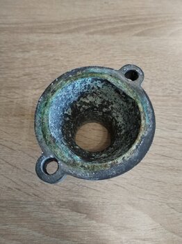

Приветствую.
Сложный случай.
УАЗ с змз409 двигателем.
Видимо что туда только не лили... Как попал в руки ко мне, была залита вода (слилась на удивление чистая). На тот момент промывать систему не было возможности, и временно был залит Sintec Multifreeze. Через 2000 км был слит. Слился мутноватый с оттенком ржавчины.
Крышка термостата:
Т.к. время есть, решил подержать в лимонке в кастрюле 30 минут при температуре 80 градусов. Концентрация лимонки 20 гр. на 1 литр. После остывания просто пролил водой, специально ничего не очищая механически. Так сделал ещё раз.
Потом сделал тоже самое, но в растворе пищевой соды с концентрацией 20 гр. на 1 литр. Опять же промыл водой ничего механически не очищая.
Итог:
Решил повторить эксперимент с лимонкой ещё раз, но в пропорции 30 гр. на 1 литр.
Итог:
Фото почему-то не передаёт, но сильно лучше, по сравнению с тем, что было в самом начале.

41 минуту назад, el chupanibrio сказал:
Трилон Б?
:yes:
el chupanibrio Последовательность не важна. Главное водой промывать перед сменой химии.
Благодарю.
Осталось ещё нормальный Трилон Б купить, судя по отзывам на маркетплейсах подсыпать могут что угодно.
От соды решил отказаться вообще.
el chupanibrio сода не нужна. Трилона и Лимонки достаточно. По Трилону смотрите отзывы и рейтинг.
https://ozon.ru/t/NXjBPv5
el chupanibrio
5. В таком сложном случае со сплошной коррозией КМК нужен антифриз с высоким запасом щелочности и как бы не гибрид (g11). В том числе на это намекает неудачная попытка с g12++.  Гибридный фриз чрезвычайно быстро сдохнет в такой активной системе, но загасит коррозию сплошняком. И не забывайте, после того как коррозию успокоили, никаких кислотных и щелочных промывок! Только промывка чистой водой! Вот на что менять потом.... Ну видимо следовать рекомендациям ЗМЗ.
