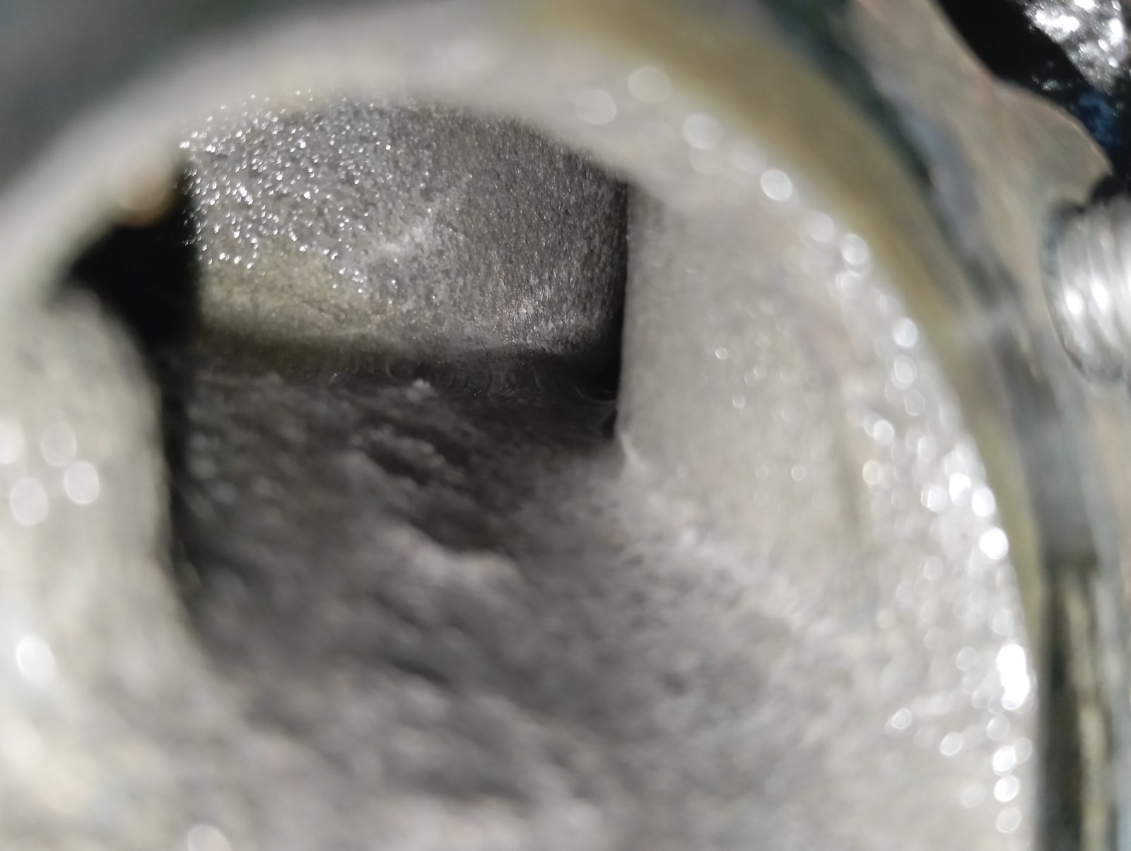

В общем закончилась сегодня эпопея с промывкой бошки и блока. Гонялшайтан машиной собранной на колене. Чес сказать прям офигеть как вышло. Предхоз ездил на воде, слил естественно ржу, потом корч стоял сухой еще года полтора. Глянул внутрь, думал каюк блоку, та жесть была. Литров 7-8 воды, засыпал 1 кг трилона, и понеслась. Ведро не прозрачное, видна была только вода из шланга. Ну пожелтела чуток, думаю мало, сыпанул еще кило)) мало что поменялось. Гонял часов 8 при 70-80 градусах. Слил, промыл и охренел. Сфоткал как смог с отверстия помпы
