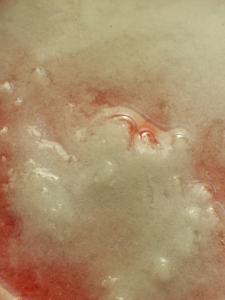

Лучше фото я уже не раздобуду, если не разобрать что это, хрен бы с ним)
Это про выпавший осадок в слитом антифризе.

Судя по содержанию книги - никак (можно начать с 16 страницы книги, любезно предоставленной SerV).
Трилон Б отлично борется с оксидами металлов (это я и раньше знал), для того чтоб он боролся с другими соединениями, надо увеличивать дозу и добавлять к трилону другие химические вещества.
