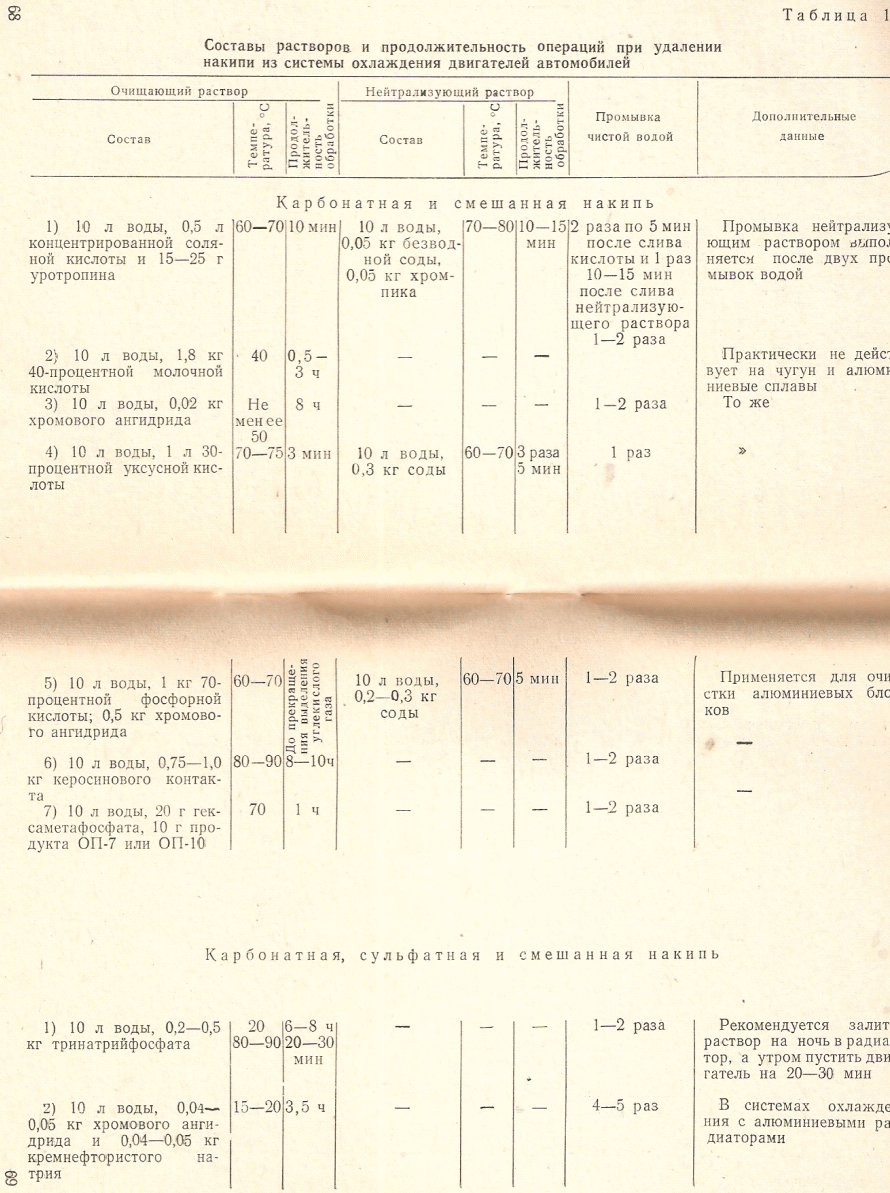

Итак, схема и данные по химсоставу смеси из белорусского справочника по техобслуживанию автомобилей 1969 года. Рассчитано, в основном, на накипь.
А теперь - откуда пошло использование 'Трилона-Б'. Учебник по техобслуживанию автомобилей 1989 года. Правда, схема иная, нежели предлагает SerV. По причине того, что накипь сейчас редкость?
Изменено пользователем Barmaley
