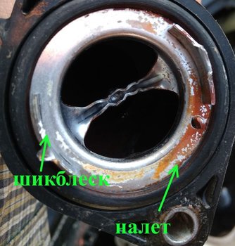

Ржавчину моторесурс не отмывает... отмывает осадок от антифриза, я где-то тут выкладывал фото экспериментов со старой крышкой радиатора.

Красное непонятночто на фото, было на всех видимых частях в системе. Похоже последствия жареного некачественного антифриза. привет Дзержинску.
Получилось отмыть средством Thermagent Active (водный раствор орто-фосфорной кислоты, фосфонаты, смесь катионного и неионогенного ПАВ, карбоксилатные ингибиторы коррозии.)
