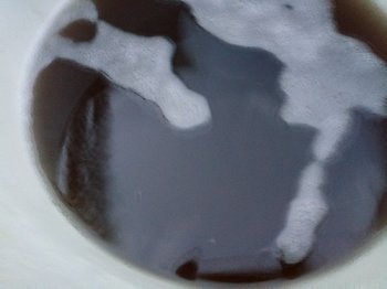

Много грязи вышло?
После кислоты.Пробку выкрутил полностью нечаянно,что удалось в тазик поймать.15-20 минут и 1500-2000 оборотов при снятом термостате.
Щас мою 'ядерной' смесью тритона и абро.
Феликс , я так понял, лучше чистит систему , чем синтек.Кулстрим 110й для чугуна точно будет лучше?

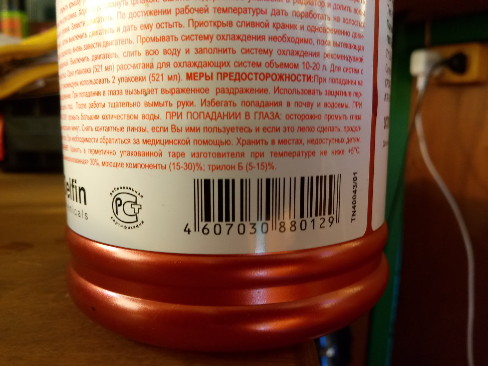

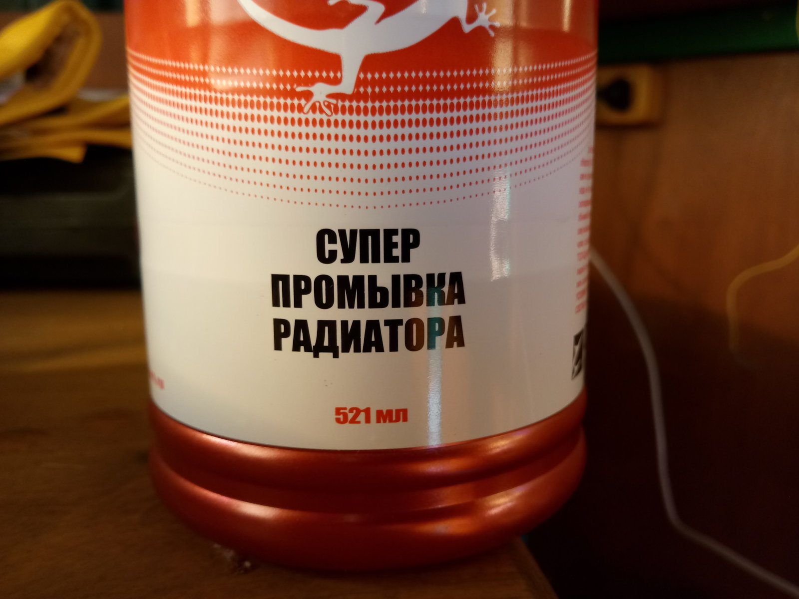

Начал мыть).Трилон нашёлся в тритоновской промывке.Феликс энерджи 3х недельный( 2т.км.).
Будьте добры, парт номера на обе позиции
