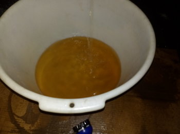

  12.08.2018 в 17:44, Trucker-69 сказал:

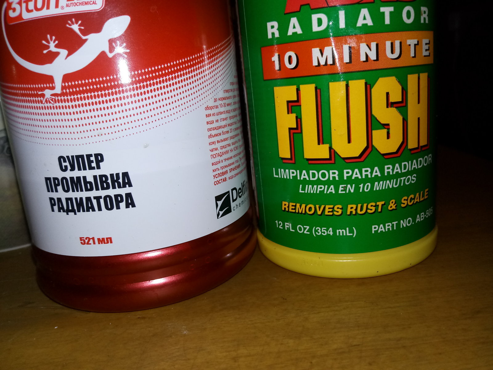

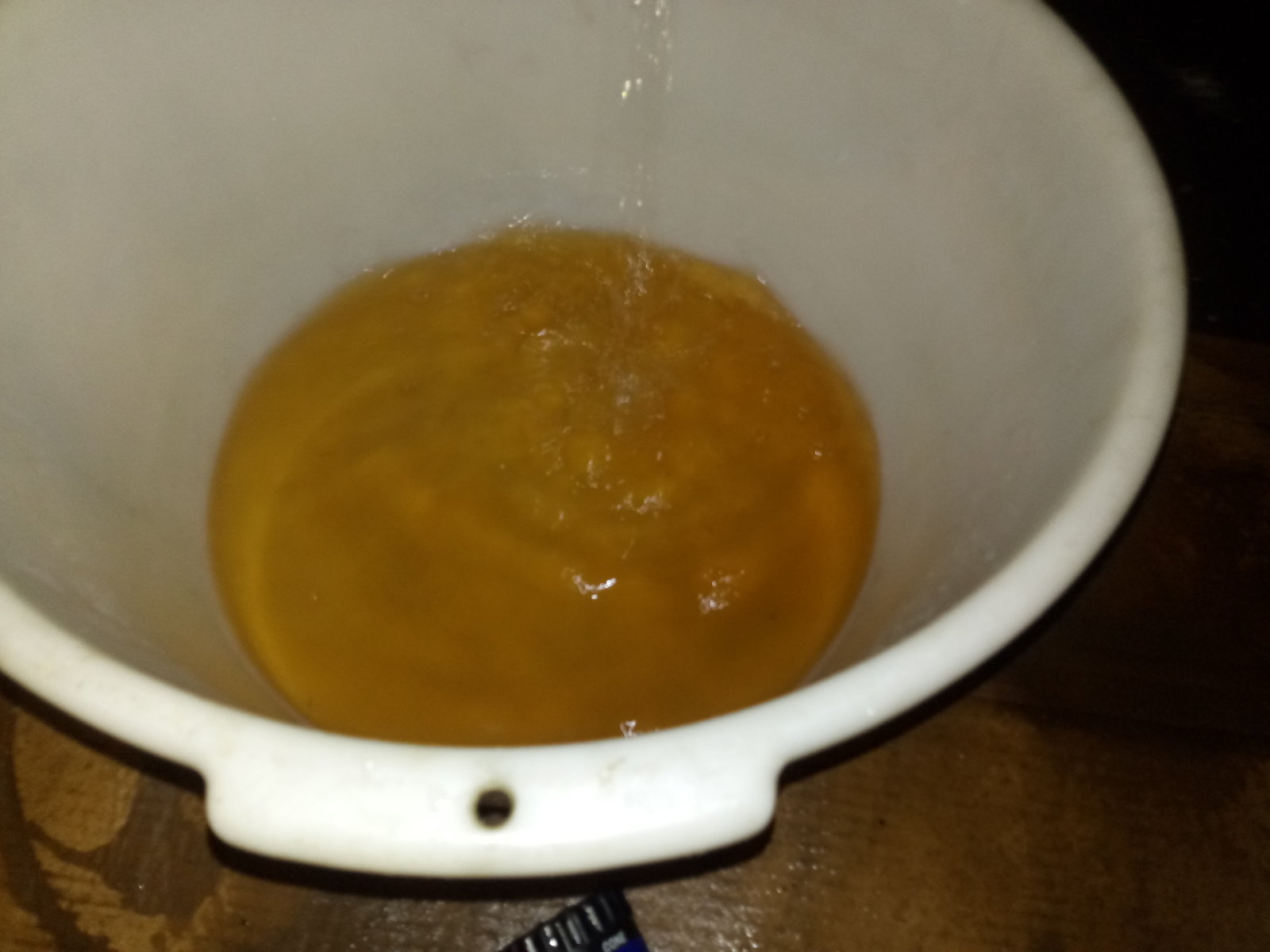

Мою проточной водой, далее дистилянтом.
Раскрыть
Далее
  12.08.2018 в 18:21, Euro сказал:
Будьте добры, парт номера на обе позиции
Раскрыть
Тока так:
Проточной водой надо мыть ДО ЧИСТОТЫ, а потом уже дистиллятом. А то только зря дистиллят уходит.
Trucker-69
Отлично!
Теперь дистиллятом промыть, чтобы заменило, что не слилось и антифриз...
  12.08.2018 в 14:59, Trucker-69 сказал:
Начал мыть).Трилон нашёлся в тритоновской промывке.Феликс энерджи 3х недельный( 2т.км.).
Раскрыть
я давно на форуме говорю, сыпьте 40 г/л трилона-Б и не мучайтесь сомнениями.
иногда Трилон Б (натриевая соль этилендиаминтетрауксусной кислоты) совмещают с триполифосфатом натрия для пущего эффекта.
Прикупил Трилон Б. Собираюсь мыть систему. Простите, если приходится повториять, го прошу. В какой момент добавить его? В том, что пока залито или в воду? Спасибо.
Думаю, вначале слить антифриз, а потом уже в воду. Зачем тратить реагент на взвесь, которая там есть в случае коррозии?
