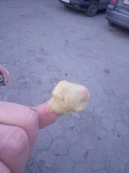

Промывал Hi-Gear 30 мин. На пластиковых фитингах подводящих трубок к радиатору кальциевый налет смыт не был. На верхней горячей трубке то же. То что там кислоты нет и состав безопасен это конечно хорошо но эффективность очень низкая. Может ГБЦ он и почистил там более высокие температуры, но полной уверенности нет. Температура ОЖ немного снизилась (перегревается двигатель при холодном радиаторе, бывает и такое), но это возможно связано с залитой дистилированной водой вместо антифриза. Посоветуйте чем лучше. Lavr 2-х ступеньчатый, Лимонка или LM 1994 (2 в 1, не дешевый сhуко)
Да хлопья при использовании лимонки или Hi-Gear-а дает только вода из под крана. При использовании дистилированной или умягченной кипячением воды хлопья отсутствуют.

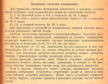

Рецепт по промывке из справочника автомобильного механика 1952 года.
Спойлер
